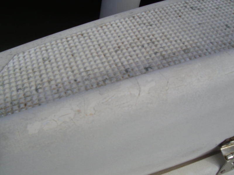

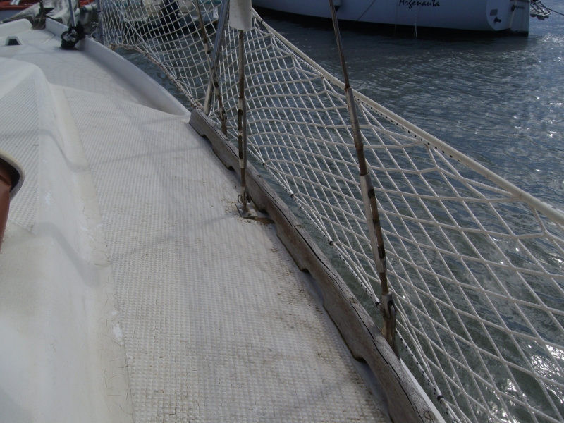

L'antisdrucciolo in coperta è questo:
http://www.velisti-nonsolopercaso.it/Pub...1743_1.JPG
Si può notare che salvo le sedute del pozzetto e la parte della tuga compresa tra tambuccio e piede d'albero, la coperta è interamente fatta in questo modo (dopo un'estate scalzo sulla barca avevo perso la sensibilità ai piedi!). Sinceramente non sono un esperto ma credo comunque che una volta tolta la vecchia vernice (con la cara vecchia spazzola d'acciaio per l'antisdrucciolo), poliuretanica o gelcoat la potrebbero al massimo riportare agli attuali spessori. Unico problema (questo forse più per la poliuretanica) che nel giro di poco potrebbero saltare via tutte le 'punte' dell'antisdrucciolo come già doveva essere successo in passato dato che l'antisdrucciolo ora si presenta con tutte le punte a gelcoat e la restante parte a vernice ossidata.

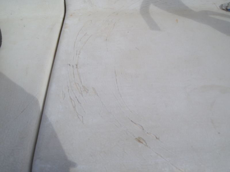

Per quanto riguarda le spaccature sul gelcoat, sono per lo più presenti in pozzetto:
questa per esempio è sulla seduta di sinistra in corrispondenza del carrello randa vicino al tambuccio
http://www.velisti-nonsolopercaso.it/Pub...6269_2.JPG

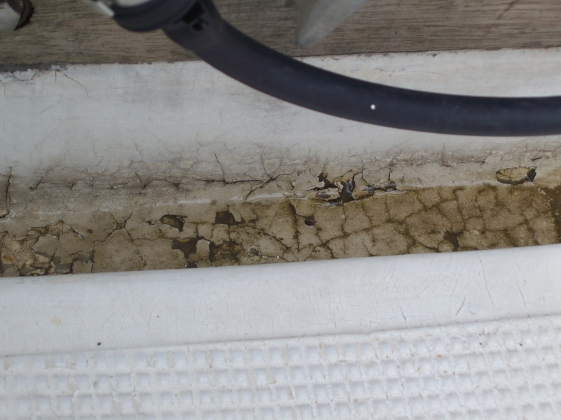

queste sono nella [u]parte più alta della seduta di sinistra in corrispondenza dell'attaccatura con la coperta[u]. In questa foto si vede chiaramente il gelcoat originale e la vernice tutta ossidata che si sta togliendo
http://www.velisti-nonsolopercaso.it/Pub...2916_4.JPG

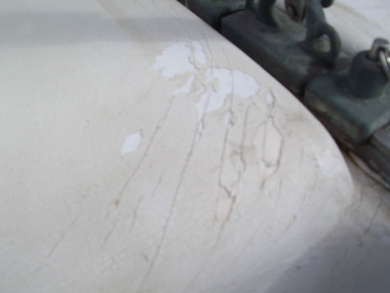

questa invece è la [u]seduta destra[u]
http://www.velisti-nonsolopercaso.it/Pub...3047_5.JPG

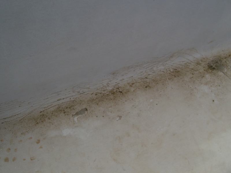

e dulcis in fundo il [u]pozzetto di raccolta acqua[u] del pozzetto in corrispondenza del motore (La barca ha il fuoribordo in pozzetto)
http://www.velisti-nonsolopercaso.it/Pub...3241_6.JPG

da carrozziere posso solo dirti che chi ha verniciato prima ha fatto operazione di ' stucco e pittura fa bella figura' senza preoccuparsi che il supporto fosse ben asciutto o ben carteggiato , pure la vernice usata non mi sembra molto buona .
Infine non mi sembrano tutte crepe dovute solo all'invecchiamento del gel coat , se non risolvi il motivo che ha creato le crepe difficilmente avrai un risultato durevole, qualunque sia il materiale che userai o cantiere che ti fà il lavoro.
ciao
ma che tipo di problema dovrei cercare ? una delaminazione o altro? Chiedo questo perchè togliendo l'antivegetativa ho trovato un importante intervento all'attaccatura del timone con lo scafo che mi fa pensare a scogli o roba simile che lo ha fatto saltare e dato che le crepe sul gelcoat alla fine si trovano solo nell'intorno del pozzetto, il timone dovrebbe proprio trovarsi al centro...ma forse sto esagerando perchè vorrebbe dire che la barca ha praticamente avuto una torsione
Ma dunque dalle foto si capisce che quello che dice drizza e' asslutamente corretto.Il problema e' che devi cominciare a levare per potere capire il problema....se fossi piu' vicino ti darei un'occhiatina ma sei un po' scomodo.Non sono cosi' convinto che con spazzola e varie pulisci l'antisdrucciolo anche perche'non basta 'pulirlo ma deve essere scartavetrato per far aderire qualunquecosa tu metta poi.Secondo me toglilo e rifallo con i vari prodotti in commercio.Detto cio' capire quale e' il problema dell'elasticita' cosi' e' difficile da valutare.Quasi impossibile...non ce' qualche ADV nei dintorni che viene a dare un'occhiata?le zampe di gallina dicono tutto e niente con una vernice come quella che hai sopra.Per cui io comincerei a togliere.Quanto ti costa???se la fai in cantiere buttala subito.
