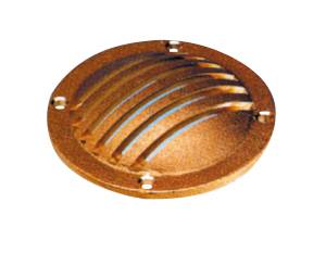

Trovati!!Smile.....http://www.confrontaprezzi.net/click.php?db=vari_generali&prodid=2606097 .....ma come si possono fissare, senza usare viti....sika???
