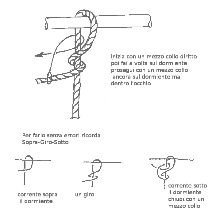

Ho visto fare perfino la gassa, ma non mi pare adatta.
Se non ritieni di fare una piomba c'è un nodo che
uso da anni.
Ha il pregio di esser corto e compatto, non si scioglie frustando
e si arresta bene nei passacavi.
Si fa passando nell'occhio e formando un parlato a rovescio sulla cima stessa.
Va stretto con attenzione lasciando un po' di cm di corrente sporgere.
Guarda qui: Lenzi lo chiama IL NODO DI DRIZZA (BUNTLINE HITCH)
http://1.bp.blogspot.com/_Oj6CixSDCHc/S9...drizza.gif
Gli sforzi maggiori li fa il braccio quando si stralla il tangone, ci vuole una cima che non si allunghi.

Io di ti consiglio di attaccare la scotta al moschettone del braccio, così elimini un moschettone. Se poi ti munisci di una scotta leggera, se ci fosse poca aria stacchi il circuito e usi questa dal lato sottovento. La attacchi in bugna facendo una gassa lunga che diventa piu' semplice da sostituire col circuito se aumenta il vento o devi strambare.
Se nn hai l'asola sulla scotta con cui fare una bocca di lupo, puoi usare una nodo di drizza.
