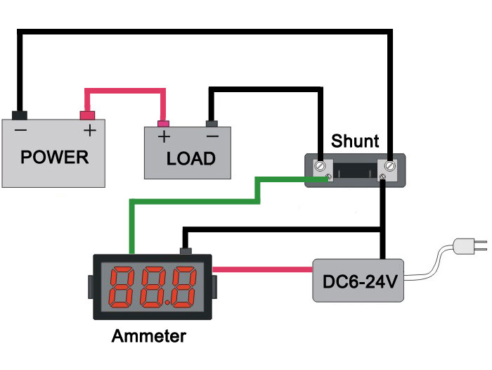

Prodotti di altra marca ma stessa funzione, due esempi di collegamento applicabili anche a quello indicato:
http://www.uctronics.com/ebayproductpic/...iagram.jpg (alimentato da batteria autonoma)
http://www.wonmeter.com/images/2012/090679_15.jpg (alimentato da rete)

in realtà dopo aver chiesto a qualche esperto io ho messo lo shunt in serie al + perchè mi riesce più facile misurare in modo separato la carica che va alle batt. servizi da quella che va alla batt. motore che hanno il - in comune.
Per ora non ho bruciato nulla, se mai brucierò qualcosa... perdo 15 euro Cool
approfitto per chiedere agli esperti, se al posto dell'isolated power module mettessi 2 diodi (uno sul + e uno sul -) va bene lo stesso?

E nulla succedera' perche' il suggerimento di porlo sul lato negativo del circuito (o, nel caso di corrente alternata, lul lato neutro) e' una cautela di sicurezza (per lo strumento e per le persone se la tensione fosse alta ma non e' questo il caso), lo strumento, alimentato in modo autonomo, non soffre minimamente se collegato sul ramo positivo. Unica cautela nel montaggio sul lato positivo e' evitare che vi siano altri collegamenti verso l'alimentazione dello strumento (che in questo caso non ci sono).
..Ora leggendo qui credo di non capire come collegarlo per effettuare tale misura....
Nessun problema, se non gli colleghi altro segui lo schema del primo link (http://www.uctronics.com/ebayproductpic/...iagram.jpg ) montandolo sul positivo come ha fatto Mania2.
Grazie, ma nel disegna vedo che allo shunt arriva il positivo e poi il negativo,ma io dovrei metterlo solo sul positivo dell'alternatore, quindi non c'è un negativo. Va bene ugualmente? Dalpra parte lo strumento mi servirebbe solo per vedere quanti amper carica l'alternatore che va alla batteria.B.V.

interpreti male lo schema, lo shunt lo devi mettere lungo il positivo. perciò stacchi il + che arriva alla batteria e lo attacchi ad un estremo dello shunt; poi prepari 20 cm (o quanto ti serve) di cavo della stessa sezione e lo colleghi, da una parte, all'altro estremo dello shunt e dall'altra, alla batteria. Così misuri la carica che arriva alla batteria.
Per Mania 2, Ancora grazie, ma come avrai sicuramente compreso, la mia ignoranza in materia è totale. Ma ancora non ho capito, e mi spiego meglio. Dopo un controllo rilevo che, il cavo positivo che esce dall'alternatore, da me va all' interruttore 0 - 1 -2 - Both e da lì alle batterie. Posso allora tagliare il cavo che esce dall'alternatore verso diciamo metà e collegare tra i due lo shunt? anche perchè sarebbe per me più facile visto la distanza per arrivare all'interruttore e poi tornare indietro dove andrebbe messo lo strumento. Non so se sono stato chiaro nella mia spegazione. Abbi pazienza Ciao
Si, e' proprio cio' che Mania2 ha spiegato.
Non importa la posizione lungo un filo in cui si monta lo shunt di un amperometro, la corrente in un conduttore e' come l'acqua in un tubo, in qualunque parte dello stesso tubo scorre sempre la stessa quantita' nello stesso tempo (e la corrente e' una misura che ha relazione diretta con la quantita' di cariche=elettroni che si muovono nell'unita' di tempo).
