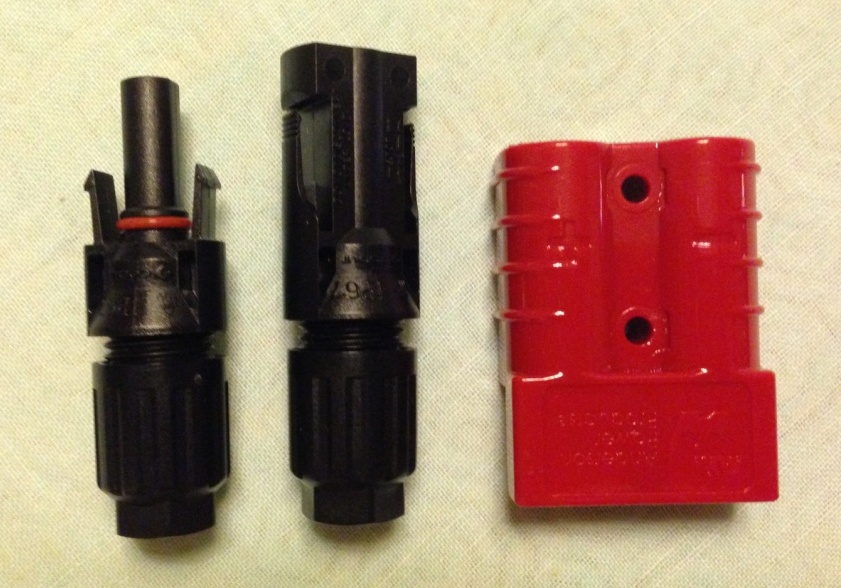

Ho ricevuto proprio ieri questi da RS online:
![[Immagine: 2293329-40.jpg]](http://it.farnell.com/productimages/farnell/standard/2293329-40.jpg)
Se, come nel mio caso, la connessione la fate dentro un gavone e non avete problemi di impermeabilita', mi paiono una buona scelta.
Sono ermafroditi, cioe' non esiste maschio o femmina, semplicemente si incastrano uno dentro l'altro, reggono fino a 50 A e possono essere sia volanti sia fissati alla paratia.

Questi sono connettori di potenza che si usano per la ricarica dei muletti, sono enormi, penso che non sono buoni per crimparci i cavi da 6 mmq di un pannello.
Ho montato per anni pannelli solari e ci sono prodotti specifici come i MC4 ed anche tante altre marche, comunque quello che è importante nel collegamento dei pannelli volanti è che non si devono mai collegare/scollegare con il pannello in pieno sole in quanto l'operazione provoca delle grosse "sfiammate" ai contatti che nel giro di 2-3 collegamenti bruciano completamente gli spinotti.
Se possibile inserire nell'impianto un robusto sezionatore a molla che evita appunto i danni da sfiammata (il contatto viene fatto di scatto), in ogni caso prima di inserire lo spinotto assicurarsi che il pannello sia a faccia all'ingiù
(30-05-2014 10:56)kermit Ha scritto: [ -> ]...in ogni caso prima di inserire lo spinotto assicurarsi che il pannello sia a faccia all'ingiù
Informazione utilissima!
Enormi? Mah?!?
A me sembrano piu' piccoli degli MC4.
![[Immagine: img_2344.jpg]](http://www.pepe1395.it/schemi/batterie/images/img_2344.jpg)
Se vai alle istruzioni di montaggio del link che hai postato mostrava ben altro prodotto almeno 10 volte più grande, inoltre i mc4 sono ip67 quindi stagni mentre questi non è specificato e credo non siano stagni quindi in barca basta uno schizzo di acqua salata e parte il corto circuito
Bv
Nel link citato e' anche spiegato che il connettore in questione e' proposto in diverse versioni da 50A a 350A, risulta piuttosto evidente che quello raffigurato non e' quello da 50A.
In ogni caso ne ho proposto l'utilizzo:
"se la connessione la fate dentro un gavone e non avete problemi di impermeabilita'".
Niente e' buono in assoluto, ma magari e' utile in una particolare situazione, gli MC4 non sono propriamente comodi da connettere/disconnettere, essendo singoli ed impermebili. Li vedo come un connettore che raramente viene utilizzato; se si e' in questa situazione perche' utilizzare qualcosa di diverso dallo standard, l'MC4 appunto.
Altrimenti le alternative serie ci sono e non solo di produzione Anderson.
