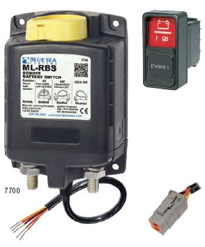

Per ragioni di sicurezza ho optato per avere i comandi dei solenoidi delle batterie sul quadro principale e, benche' protetti da uno sportellino, potrebbero essere azionati involontariamente.

La Comar ha installato le levette degli staccabatterie sulla verticale della seduta del tavolo da carteggio, è capitato più volte che con i piedi un ospite, specie un bambino ma anche la zavorra, inavvertitamente le azionassero, ora le estraggo se ho buontemponi in barca!
