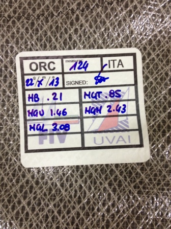

Nell'ORC Club non e' richiesto che le vele siano stazzate, ma sta all'onesta' del regatante la dichiarazione delle misure.
Nessuno comunque ti vieta con l'ORC Club di fare stazzare le vele.
Cosi' eviti dicerie spiacevoli da parte degli avversari meno "sportivi".
Il costo e' di 30 euro a vela.
Poi, quando vedi la pecetta sulla tua vela, ti senti molto Paul CayardSmiley4
[Immagine: IMG_1965.jpg]
