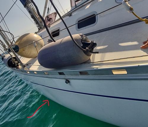

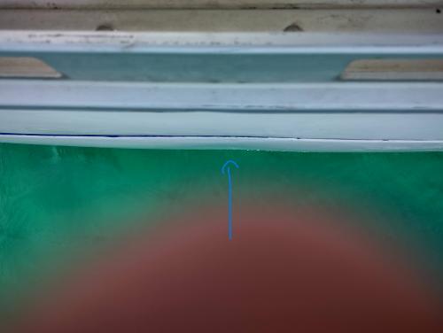

Apro la discussione qui non saprei dove metterla. Preso prima ns barca, un dufour 41 classic. Periziata tutto ok, portata a casa. Ieri primo bagnetto con calma in rada, finora avevo navigato e basta per portarla a casa il prima possibile (da Bari fino a Civitavecchia), e me la sono potuta guardare dal mare, e orrore ho visto in controluce sullo scafo una ammaccatura, una rientranza, tipo quando prendi una botta su uno sportello della macchina e rientra in dentro la lamiera. L'ammaccatura si trova lato sinistro, all'altezza del baglio massimo ma leggermente piu a poppavia, parte alta dello scafo 40cm sotto la falchetta, sara larga un palmo e lunga, dal basso verso l'alto circa 40 . o meno all'altezza dei parabordi. Metto due foto. Ora devo chiedere sicuramente le ragioni al vecchio proprietario, perchè riguardando attentamente le foto la "botta" era già presente prima dell'acquisto, ma io non vedo molto bene e proprio non lo avevo notato.
Il perito dice di stare tranquillo, la vetroresina lui l'ha controllata attentamente e strumentalmente con igrometro e termocamera, e sta in ottime condizioni, per cui non ci sono pericoli di sicurezza, ed in quel punto asserisce che non ci sono "tiri forti" alle strutture. Consiglia di farla sistemare se voglio solo per ragioni estetiche. Domande che vi faccio perchè non sono esperto:
1 - ma una botta, magari in regata (ne faceva il proprietario anni fa), o in manovra di ormeggio etc, può ammaccare la Vetroresina? (guardando la falchetta a quell'altezza mi pare sia deformata come se avesse preso un colpo)
2 - si ripara secondo voi ? (a ottobre/novembre faccio un refit e magari se si puo sistemare lo faccio fare se non troppo oneroso)
3 - a parte un botta, cosa può creare una ammaccatura su una barca in Vetroresina? cedimenti strutturali ad esempio? vetustità ? altro ?
cosa consigliate di fare ? me la tengo e basta ? la faccio vedere al cantiere ? certo che trovarsi uno scafo abbozzato non fa . !

In marina si dice bugna, una bozza la fai facendo il nodo di bozza. Bisogna vedere quanto è profonda la bugna ma se il gelcoat non si è crepato non penso sia molto profonda. Naturalmente si può riparare anche stuccando e portando a livello della fiancata. Il problema estetico però è che la parte che dovrai pitturare non sarà mai dello stesso colore dei fianchi, si vedrà la differenza a meno che non pitturi tutta la fiancata.
RE: Ammaccatura su scafo - devo preoccuparmi ? - gpcgpc - 15-08-2024
Grazie @bullo ! corretto bozza in "ammaccatura", perdona l'ho detto sono . "bugna" è profonda nel punto massimo credo 1 cm o meno. non ho danni al gelcoat. ma è roba solo estetica quindi? ha preso un colpo in manovra/regata secondo te ? voglio dire, sono cose non dico frequenti non lo auguro a nessuno, ma normali insomma se prendi un colpo? è che io immagino la vetroresina un materiale elastico che magari si spacca ma non si . cui mi preoccupavo che ci fosse qualcosa che lo tira da dentro tipo controstampo interno . stare ragionevolmente 'tranquillo' in navigazione?

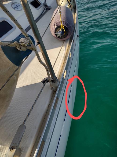

grazie @penven, mi sembra un strada da seguire molto razionale. Il perito sentito poco fa dice che di solito con la termocamera fa tutta la barca e non solo a campione. Per cui suppongo che la VTR sia ok. Il perito dice trattarsi di probabile difetto di stampo, ma io ci credo molto molto poco. Per mia fortuna ho le foto ed i video dell'alaggio a Bari prima di comprarla, e guardando con attenzione "la botta" è già presente. Appena rientra un perito in zona gli faccio fare gli ultrasuoni, intanto cerco di smontae il possibile per vedere da dentro, ma la vedo dura ci sono pannelli, mobili, etc., non credo di essere in grado. grazie! foto alaggio con botta gia presente:

Comunque a me sembra causata da compressione (tipo ormeggio stretto) e non da un urto,

grazie a tutti. per arrivare alla vetroresina dovrei smontare mezza barca, e non sono in grado e con questo caldo non mi ci metto proprio. il 'colpo' sta dietro gli scaffali della cucina pannellati in legno, dovrei distaccare tutto. lo lascio fare al cantiere appena riaprono. per quanto ho potuto vedere io, nei mobiletti all'altezza dell ammaccatura, ci sono segni di piccole rotture, che non trovo poi in altri punti della barca. due foto
non so quanto sia occulta la cosa non sono esperto di contratti, nè ho intenzioni bellicose, però se la barca ha preso un colpo importante e non è stato detto, credo sia una cosa penso rilevante. Attendo riaperture attività per chiamare un perito per ultrasuoni e sento un cantiere cosa ne pensa.

Dalla foto la bozza/ammaccatura pare la sagoma del parabordo, forse in precedenza quando hanno alato la barca un parabordo è rimasto sotto la cinghia e durante il sollevamento il parabordo rimasto sotto la cinghia ha creato la ammaccatura per compressione. .
RE: Ammaccatura su scafo - devo preoccuparmi ? - mlipizer - 16-08-2024
È sicuramente una compressione che ha portato ad una deformazione permanente. Probabilmente non grave, ma non bella. Non mi preoccuperei più di tanto di andare a vedere dietro, troverai la stessa deformazione. Per farla rientrare dovresti però spingere dal'interno scaldando poco (non con un phon industriale che fai danni seri). La prova importante che devi fare è controllare quanto sia rigida, ora, quella zona. Se tende a cedere sotto pressione l'unica alternativa è il ripristino, se no è più o meno solo un fattore estetico. Il ripristino prevede di tagliare la parte e ricostruire, ma lo deve fare un cantiere.
