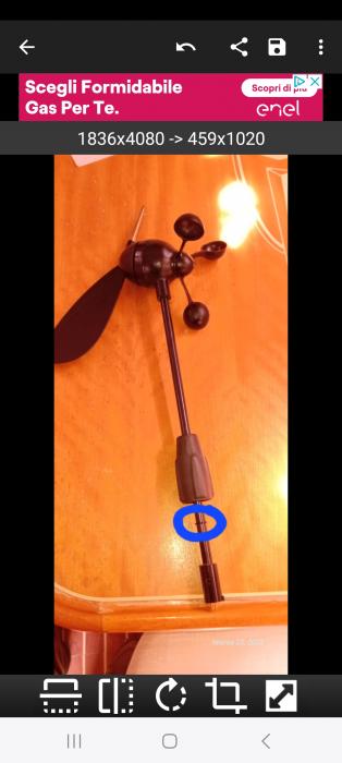

RE: problema anemometro - giampiero - 25-03-2024
non so come è successo, ma è successo: l'o-ring evidenziato è uscito fuori dalla sua sede, in testa alla ghiera. Risultato: è entrata acqua e questa ha provocato un corto circuito che ha richiesto la sostituzione di un componente elettronico della scheda. il tecnico mi ha detto che non è possibile reinserire l'o-ring nella sua sede o cambiarlo. a me sembra strano: a qualcuno è successo? come ha risolto (oltre che mettere in sede, esternamente, del nastro autoagglomerante, volendo evitare sikaflex o roba simile)? qualcuno ha lo "spaccato" dell'oggetto in modo che io possa capire se può essere rimossa la ghiera, inserire l'o-ring e rimettere la ghiera al suo posto?
RE: problema anemometro - megalodon - 28-03-2024
Se non erro, il cilindro che alloggia il connettore ha due grani, uno ferma il connettore e gli impedisce di sfilarsi, il secondo dovrebbe bloccare il cilindretto all'asta smontando entrambi puoi sostituire l'oring... Ovviamente devi dissaldare i fili dal connettore e sfilare connettore e cilindretto

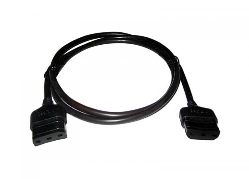

RE: problema anemometro - corradocap - 08-04-2024
L'alimentazione avviene tramite un cavo Seatalk come in foto
oppure se hai un minimo di manualità con un cavo rosso-nero e due piccoli faston purchè protetti dal cappuccio per evitare cortocircuiti. La tensione prevista è 12V che puoi prendere dalla batteria di bordo o da una batteria per antifurto o da un alimentatore stabilizzato. ci sto impazzendo ultimamente con il mio che fa i capricci Smiley29
