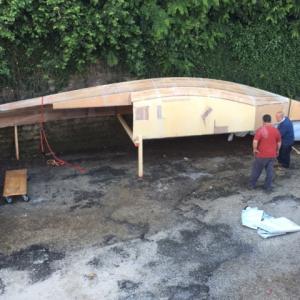

RE: Nuovo trimarano - cormax66 - 12-06-2016
si inizia a vedere il nuovo semiscafo

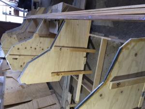

Sto provando tapatalk

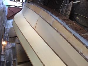

Nuovo trimarano - cormax66 - 13-06-2016
.jpg   Image1465842456.823576.jpg (Dimensione: 81,25 KB / Download: 41) [/hide]
Ciao a tutti Spero nella foto si veda bene.
Per fissare il teak alle ordinate dall'interno del manichino avevo il problema di far combaciare la doga di teak su ogni ordinata in quanto hanno tutte un angolo diverso in quanto lo scafo è curvo. Con il tubo di polietilene diametro 16 e delle viti autofilettanti ho risolto velocemente questa fase della costruzione in quanto il tubo essendo appunto tondo ha sempre due tangenti a due rette o curve intersecanti tra loro. Sembra una cavolata , ma vi assicuro che fa risparmiare un sacco di tempo (quartabono ecc).
una volta fatto il sandwich all'esterno del teak (in questo caso è il fondo dello scafo e micro calpestio della dinette) si può smontare tutto semplicemente svitando le viti dall'interno. Non so se sono stato in grado di spiegarmi bene ma volevo pubblicarlo in quanto potrebbe servire ad altri auto costruttori che si cimentano in opere simili.
RE: Nuovo trimarano - robertobaffigo - 14-06-2016
bel sistema! spero tu abbia usato viti molto sottili che non lascino buchi "importanti" da .!

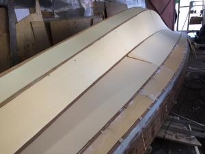

Nuovo trimarano - cormax66 - 19-06-2016
Oggi ho stratificato il ginocchio tra fondo è fianco

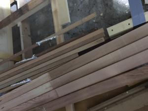

Nuovo trimarano - cormax66 - 27-06-2016
Iniziò montare il core
.jpg   Image1467001818.950917.jpg (Dimensione: 88,21 KB / Download: 33) [/hide]
RE: Nuovo trimarano - robertobaffigo - 28-06-2016
Certo che sei proprio diesel! Se hai modo di riscaldare l'ambiente per Natale ti regali gli interni e l'assemblaggio degli scafi! Che bel lavoro, nei risultati e nel metodo!

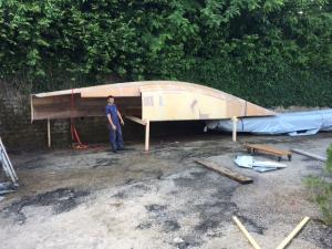

RE: Nuovo trimarano - cormax66 - 02-07-2016
si inizia a vedere il semiscafo destro
