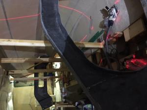

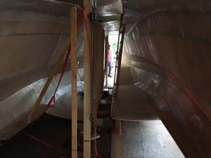

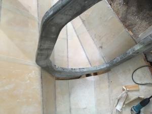

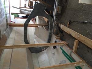

RE: Nuovo trimarano - cormax66 - 24-09-2016
Salve a tutti , oggi ho preparato il semiscafo destro per il montaggio delle paratie strutturali (quelle che tengono le traverse e gli scafi laterali tra poco spero di chiudere i due semiscafi
Nuovo trimarano - marcofailla - 24-09-2016
bravissimo, é molto bella la paratia
RE: Nuovo trimarano - gorniele - 27-09-2016
quella paratia in carbonio è così sexy
RE: Nuovo trimarano - cormax66 - 27-09-2016
speriamo non sia solo sexy..

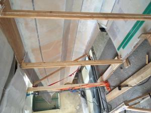

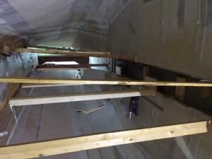

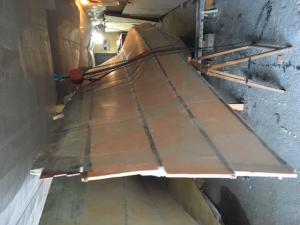

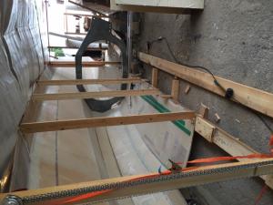

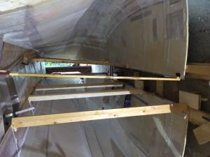

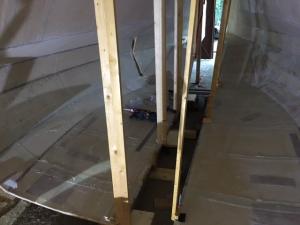

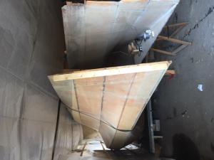

RE: Nuovo trimarano - cormax66 - 28-09-2016
Ciao a tutti
oggi grande giorno, ho affiancato finalmente i due semiscafi cosi posso fare il montaggio delle paratie che reggono le traverse e poi finalmente chiudere il tutto per creare lo scafo centrale allego qualche foto Thumbsupsmileyanim stasera si festeggia ..

RE: Nuovo trimarano - mimita - 29-09-2016
Coraggio e complimenti ...il puzzle si sta componendo !
RE: Nuovo trimarano - lupo planante - 29-09-2016
mamma che costanza
RE: Nuovo trimarano - MariniStefano - 29-09-2016
Veramente complimenti, pare stia venendo un gran bel lavoro. Hai tutta la mia ammirazione Smiley32

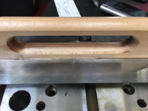

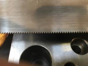

Nuovo trimarano - cormax66 - 01-10-2016
Ho realizzato una modifica ad una spatola lunga 500 mm per stuccare spero più velocemente
Ho fatto dei denti da 1,5 mm

RE: Nuovo trimarano - mimita - 01-10-2016
Senz'altro Massimo immagino che avrai tribolato per fare una spatola dentata speciale ( lunghezza etc. ) per il tuo uso ,perché spatole da 100 mm dentate con tutte le profondità ci sono già e le ho usate anch'io. Son sicuro che lo sai ,ma in caso contrario era solo per velocizzare il tuo lavoro. Ciao
RE: Nuovo trimarano - cormax66 - 01-10-2016
Grazie Giancarlo
Le spatole da 100 mm le ho utilizzate per gli scafi laterali ,ma ho impiegato molto tempo, nello scafo centrale vorrei velocizzare un po' il lavoro.
Per fare i denti ho utilizzato l elettroerosione a filo e ci ho messo circa mezz'ora tra programma e taglio e se funzionerà come spero sarà stato tempo ben speso.
