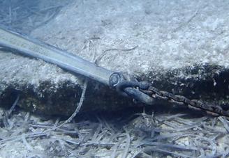

(29-06-2018, 13:52)rob Ha scritto: altra soluzione dell'amico Vyv
[hide][Immagine: https://i0.wp.com/coxeng.co.uk/wp-content/uploads/2017/07/P1020425.jpg][/hide]
Ho provato anche questa soluzione, ma ho notato che è una mezza soluzione al problema, perché il grillo non può girare liberamente di lato in quanto la sua parte più grossa (cioè la parte all'interno della quale passa il perno filettato) non passa all'interno dell'occhio dell'ancora: in questo caso dunque potrebbe essere il grillo a spaccarsi; certo però è meno probabile.

(29-06-2018, 16:30)bellubentu Ha scritto: Ho provato anche questa soluzione, ma ho notato che è una mezza soluzione al problema, perché il grillo non può girare liberamente di lato in quanto la sua parte più grossa (cioè la parte all'interno della quale passa il perno filettato) non passa all'interno dell'occhio dell'ancora: in questo caso dunque potrebbe essere il grillo a spaccarsi; certo però è meno probabile.
Il grillo non va messo nel modo come nella foto postata altrimenti non ruota nella sede dell'ancora e si ha lo stesso problema nella trazione laterale. Il grillo va messo con la vite nella catena e la sua parte tonda nell'asola dell'ancora. La vite ruota con la catena ed impedisce al grillo di ruotare mentre la parte tonda di questo ultimo è libera di ruotare in tutte le direzione nell'asola dell'ancora ed allinearsi al tiro anche laterale..... Come lavora un grillo è una .:
RE: Sicurezza connessione ancora - catena - rob - 29-06-2018
questo si vede male, ma incastro storto di due gambetti
[hide][Immagine: https://3.bp.blogspot.com/-pQZwSZngf3o/WehoPpxUVYI/AAAAAAAAAho/CUDASC8f-8E2sDP1iMz97p_HtQtiBeujQCLcBGAs/s1600/Anchor%2Bshackle%2Blocked.JPG][/hide]

(29-06-2018, 16:40)orteip Ha scritto: Il grillo non va messo nel modo come nella foto postata altrimenti non ruota nella sede dell'ancora e si ha lo stesso problema nella trazione laterale. Il grillo va messo con la vite nella catena e la sua parte tonda che è libera di ruotare nell'asola dell'ancora..... Come lavora un grillo è una .:
quel grillo ruota dentro al foro dell'ancora senza problemi

(29-06-2018, 16:42)rob Ha scritto: quel grillo ruota dentro al foro dell'ancora senza problemi
Opss. hai fatto prima di me che stavo rispondendo al tuo post con l'ancora ed i due grili accavallati, comunque se ti riferisci al grillo, tre anelli di catena e girella, permettimi ma non sono d'accordo che il grillo sia libero di ruotare. Può essere anche vero che la vite del grillo entri bene nell'asola dell'ancora ma, quando la catena è in tiro ben sotto sforzo qualsiasi protuberanza vi sia in un anello (leggi le due parti allargate dove passa la vite) rappresenta sempre un'ostacolo che è facile incastrarsi. Poi la parte tonda del grillo proprio perchè è tonda agevola l'eventuale rotazione dello stesso, un'angolo di 90° fra grillo e la sua vite, oltre al bozzo che potrebbe incastrarsi non agevola neanche la rotazione. Ovviamente mi riferisco sempre a quando la catena è in tiro ed il grillo forza sull'ancora. IMHO
(29-06-2018, 16:49)orteip Ha scritto: Opss. hai fatto prima di me che stavo rispondendo al tuo post con l'ancora ed i due grili accavallati, comunque se ti riferisci al grillo, tre anelli di catena e girella, permettimi ma non sono d'accordo che il grillo sia libero di ruotare. Può essere anche vero che la vite del grillo entri bene nell'asola dell'ancora ma, quando la catena è in tiro ben sotto sforzo qualsiasi protuberanza vi sia in un anello (leggi le due parti allargate dove passa la vite) rappresenta sempre un'ostacolo che è facile incastrarsi. Poi la parte tonda del grillo proprio perchè è tonda agevola l'eventuale rotazione dello stesso, un'angolo di 90° fra grillo e la sua vite, oltre al bozzo che potrebbe incastrarsi non agevola neanche la rotazione. Ovviamente mi riferisco sempre a quando la catena è in tiro ed il grillo forza sull'ancora. IMHO
avevo gli stessi dubbi e gliel'ho chiesto direttamente, metallurgista forumita su ybw vyv-cox, oppure via sito personale (con un certo numero di articoli più o meno apparsi su Ybw/pbo, fra l'altro test a rottura di falsemaglie, connettori, catene, gambetti eccetera, sito molto interessante)
