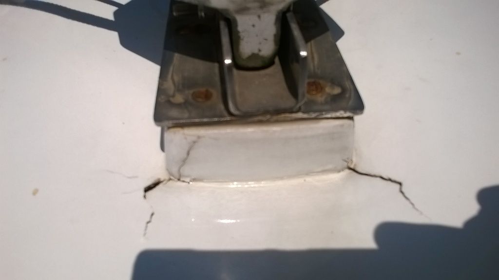

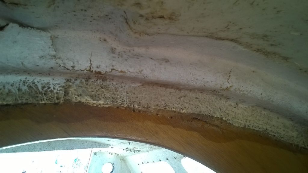

RE: cede base d'albero su coperta - Poolk - 27-07-2015

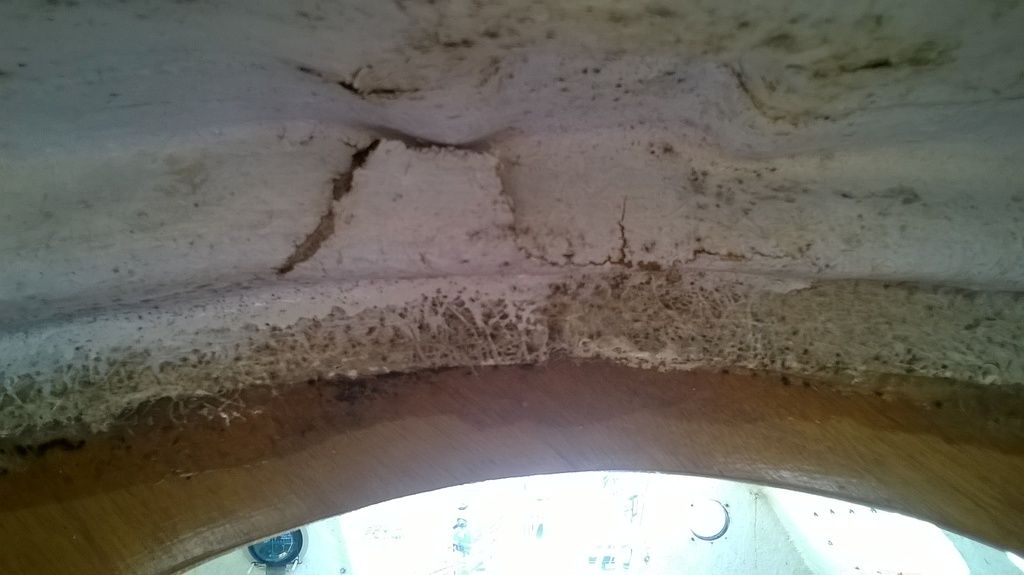

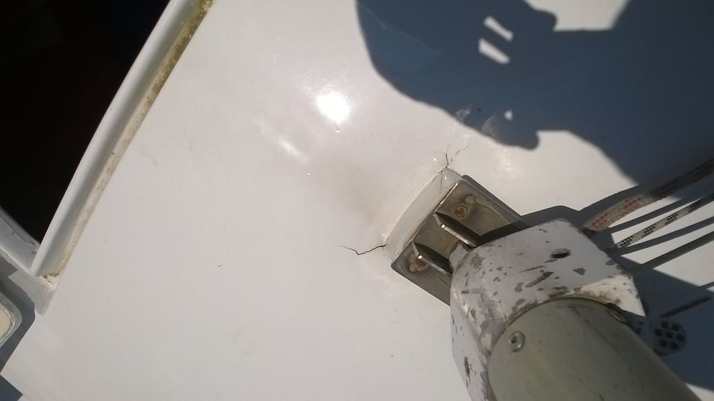

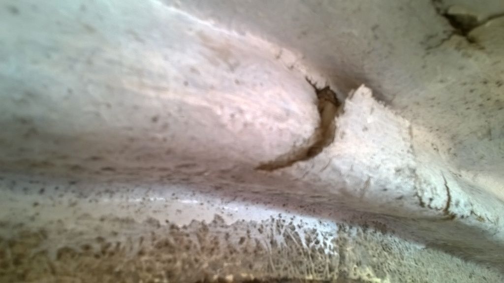

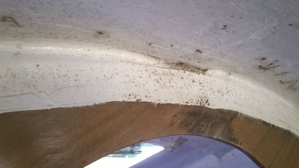

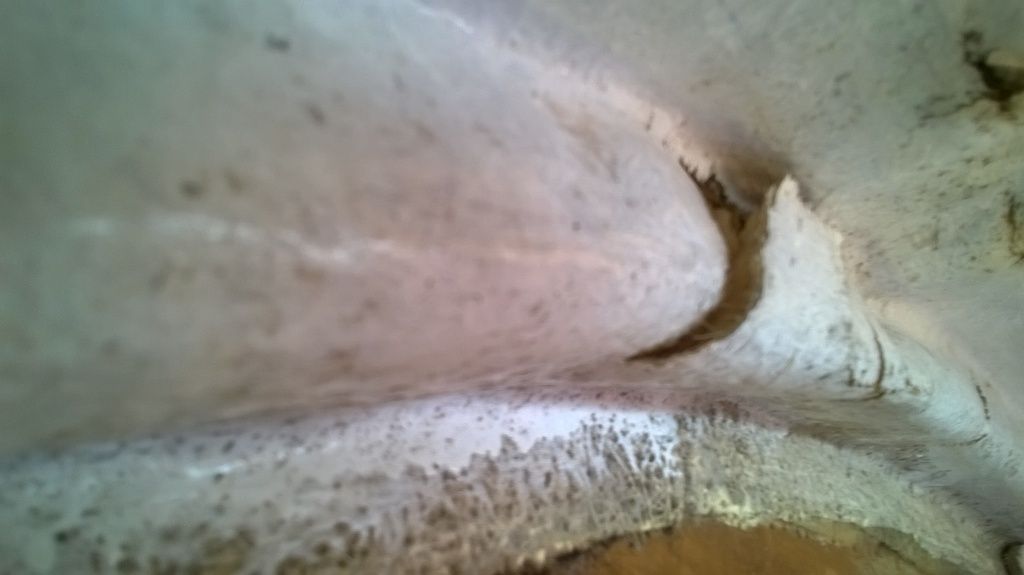

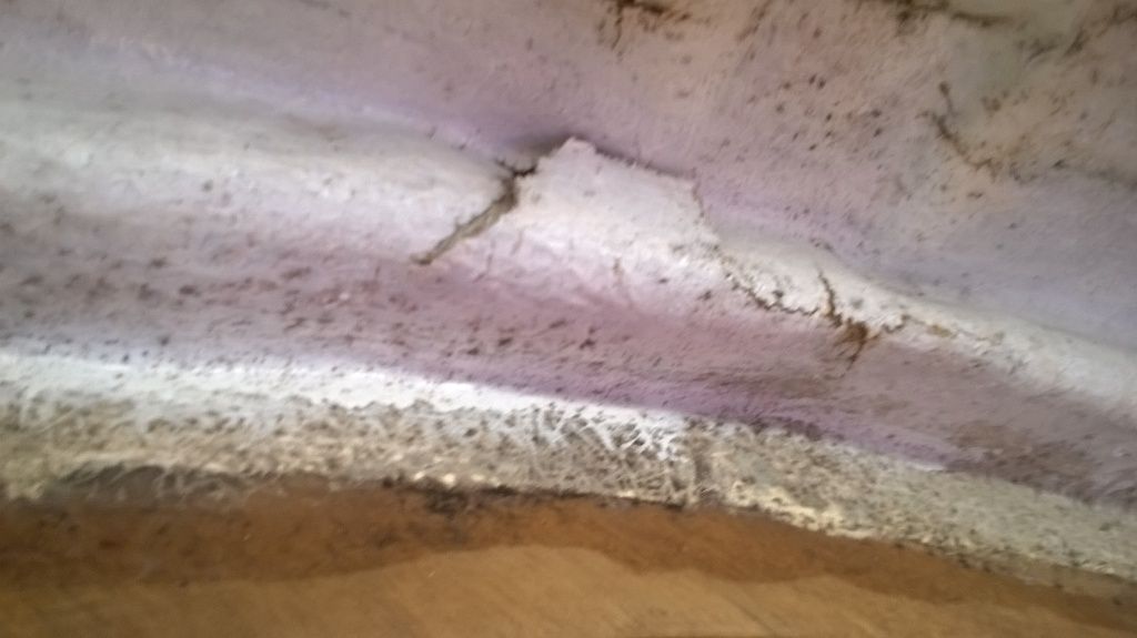

eccomi di nuovo...
finalmente sabato sono riuscito ad andare in porto per fare le foto al danno...
[hide][Immagine: http://i1342.photobucket.com/albums/o764/poolrc/WP_20150725_13_23_56_Pro_zpsqccpldwx.jpg][/hide]
[hide][Immagine: http://i1342.photobucket.com/albums/o764/poolrc/WP_20150725_13_24_04_Pro_zpsb3znhvzl.jpg][/hide]
[hide][Immagine: http://i1342.photobucket.com/albums/o764/poolrc/WP_20150725_13_24_16_Pro_zpsrm8bgfjm.jpg][/hide]
[hide][Immagine: http://i1342.photobucket.com/albums/o764/poolrc/WP_20150725_13_24_20_Pro_zpsdwfwzjp3.jpg][/hide]
[hide][Immagine: http://i1342.photobucket.com/albums/o764/poolrc/WP_20150725_13_24_23_Pro_zpsk3nage9s.jpg][/hide]
[hide][Immagine: http://i1342.photobucket.com/albums/o764/poolrc/WP_20150725_13_24_36_Pro_zpsspqrwwbw.jpg][/hide]
[hide][Immagine: http://i1342.photobucket.com/albums/o764/poolrc/WP_20150725_13_24_45_Pro_zpsjnzjsej3.jpg][/hide]
[hide][Immagine: http://i1342.photobucket.com/albums/o764/poolrc/WP_20150725_13_24_53_Pro_zpshzu5y4he.jpg][/hide]
[hide][Immagine: http://i1342.photobucket.com/albums/o764/poolrc/WP_20150725_13_25_26_Pro_zpsvgidbffl.jpg][/hide]
purtroppo la qualità delle foto nn è il massimo, purtroppo nn ho la vocazione per le foto...
qui a quanto ho capito si è crepata tutta la base d'albero ed anche se anteriormente è peggio, anche dietro ha subito qualche danno...
se notate, sopra la paratia in legno che si nasconde nella vtr, ci deve essere una parte composta solo da vtr... xè ha preso una piega più accentuata nel punto di appoggio dell'albero rispetto al resto della superficie...
cmq la crepa sulla parte anteriore è piuttosto amplia...

RE: cede base d'albero su coperta - marbr - 27-07-2015
dal poco che si capisce, li le mani ce le han già messe, male ovviamente.
ora c'è da divertirsi a tagliare tutto il rotto e/o distaccato e riresinare, magari usando il mat solo come collegamento tra gli strati di stuoia, perchè da solo può far ben poco.
dopo aperto tutto si capirà anche se il legno è salvabile o meno (dubito) e se servono ulteriori rinforzi (metallo)
quindi o spendi il valore della barca o più a farti fare il lavoro in cantiere, o ti sporchi le mani di resina e fai incazzare la moglie che, per un certo numero (tra il 50 e il 90% in più dello stimato e promesso, quindi occhio!) di sere e we non ti avrà a disposizione.
ovviamente sarebbe utile sapere cosa si sta facendo o avere qualcuno accanto che lo sappia (fondamentale che lo sappia, non che racconti di sapere!)
ulteriori diagnosi, senza paziente in studio, lasciano il tempo che trovano
buon divertimento
RE: cede base d'albero su coperta - Franc - 27-07-2015
Se fosse mia farei così:
ESTERNAMENTE:
1) disalbero; 2) apro le fessure esterne per accertarmi dello stato del piede d'albero e della resina; 3) pulizia e asciugatura; 4) se tutto sano riparazione con resina e gel coat.
INTERNAMENTE:
1) idem c.s. dopo aver tolto il rinforzo fatto ... maluccio; 2) pulizia e asciugatura; 3) eventuale ripristino resina tuga/legno paratia; 4) farei due archi, dello stesso raggio della tuga, in acciaio inox a L (sul principio descritto da calajunco) che posizionerei, con la paratia in mezzo, imbullonati fra loro e sotto all'albero non prima di aver posto sulla superficie che andrà a contatto con la tuga, un abbondante strato di stucco di resina al fine di assicurarne il contatto con la tuga stessa in maniera sicura ed omogenea.
E, fatto salvo quanto detto nel finale del post da marbr, rialbererei e ... B.V. Smiley32

RE: cede base d'albero su coperta - albert - 28-07-2015
Non so a che prezzo si possa rivendere una barca inutilizzabile per un problema strutturale del genere; a meno di non buttarla in discarica, il lavoro si deve fare, e se hai qualcuno sottomano che ci capisce un po' di legno e resina, non è difficile.
E se il problema è solo quello, poi la barca è meglio che nuova Smiley2
Lascerei perdere gli acciai, sia per il costo, sia per il peso di una trave ad H o a C sagomata sotto la coperta su una barca così piccola.
Dopo aver disalberato e smontato la mastra in metallo, e fatto pulizia delle vecchie fazzolettature e poliuretani Smiley26, meglio fare un inserto in massello o in multistrato per riempire l'impronta della mastra da sotto e livellare il cielo della tuga, e poi costruire dalla parte a prua un balestrone in multistrato che lo sostenga e prenda la larghezza della barca per un'altezza di una quindicina di centimetri, facendo un incasso in corrispondenza dei bulloni delle lande, oppure, dove e se praticabile, cambiandoli con bulloni più lunghi che passino attraverso il balestrone.
Nella parte centrale si può creare una mensola verso prua con altri pezzi di balestrone più corti e rastremati, che vadano a sostenere l'inserto della mastra. Il tutto si incolla al cielo, si incolla e si avvita alla paratia e si completa fazzolettando il bordo sul cielo della tuga.
Poi all'esterno "stucco e pittura, che fan bella figura" ed il gioco è fatto.......

RE: cede base d'albero su coperta - Tatone - 28-07-2015
(28-07-2015, 08:55)Poolk Ha scritto: da inesperto vi faccio una domanda di massima... per un danno del genere e di questa entità, valutereste di vendere la barca e comprarne un altra???? mi spiego meglio... discorso economico a parte, secondo voi questo danno è segno di un inizio di cedimento generale? e quindi parto da questa riparazione verso una serie infinita di "rattoppi" oppure è un danno che una volta sistemato posso veleggiare per altri anni senza problemi???
Accipicchia! Il problema è certamente serio, la barca così è inutilizzabile, corri il rischio concreto di affondare con l'albero che te la trapassa da parte a parte!
La buona notizia è che la soluzione può anche essere più semplice di quello che sembri, ovviamente è necessario qualcuno che ci capisca molto bene di resine e legno. La soluzione di ricostruire un baglio in legno, come detto da Albert, è sicuramente la migliore. Ovviamente, vale la pena una attenta verifica anche dei madieri e della struttura di fissaggio del bulbo, quella si che se danneggiata in modo analogo renderebbe sconveniente qualsiasi intervento. Quindi: 1. controllo accurato della struttura, madieri e bulbo. 2. se ok, intervento sul baglio e appoggio albero.
In ogni caso, chiedi preventivi anche a cantieri o cerca un bravo artigiano in pensione, i costi possono essere davvero molto variabili!
(28-07-2015, 13:11)Poolk Ha scritto: poi 2 anni si è andata a spiaggiare su una spiaggetta in sassolini.... il bulbo in quell'occasione ha toccato e sicuramente sforzato, ma poi sono stati fatti i lavori per sistemare la murata (che si era solo graffiata e segnata) e ispezionandolo anche da fuori sembrava in buono stato.... cmq ora che mi hai fatto venire il dubbio la prossima volta che vado in porto do un 'occhiata a tutto l'apparato..
Eccola lì! Quasi per certo il danno che riscontri sotto l'albero è una diretta conseguenza della toccata. In quel caso la barca viene sollecitata moltissimo e la struttura potrebbe cedere nel suo punto più debole (che nel tuo caso è manifestamente la chiusura dell'anello strutturale sotto la coperta). Probabilmente, non hai altri danni perché la struttura ha ceduto proprio lì, scaricando le altre parti.
Confermato tutto quanto già detto da Albert, il balestrone (o baglio) te lo fai tagliare a sagoma da un foglio di compensato marino, ne tagli 4 o 5 da 2cm che incolli con colla rossa o resina epoxy e avviti con bulloni passanti uno sull'altro, in modo da ottenere un baglio largo 8-10cm con gli strati del compensato perpendicolari alla coperta... E' un lavoretto veloce e relativamente poco dispendioso, se lo sai fare ovviamente!
