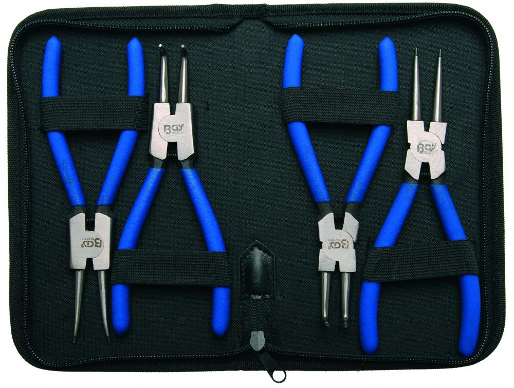

RE: Problema autopilota Raymarine - st00042 - 13-01-2017
E con queste pinze li togli e metti
[hide]Set 4 Pinze Per Anelli Di Sicurezza,[/hide]
[hide][Immagine: https://images-na.ssl-images-amazon.com/images/I/714gOtw%2BGNL._SL1000_.jpg][/hide]
