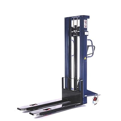

RE: Tendipaterazzo Holmatro - ZK - 12-07-2016
[hide][Immagine: https://images-na.ssl-images-amazon.com/images/I/41vnITebzPL._SX425_.jpg][/hide]
questo e' il classico muletto transpallet manuale, ne ho avuti due, alzano 1000 kg, il pistone lavora tramite una puleggia su una catena, in effetti il pistone tira 2000 kg non ha serbatoio esterno, e' esattamente quello che viene usato sui tendipaterazzo senza centralina, esiste nelle due versioni, a pedali e con la leva.
questo tipo di "monta carichi" esiste da quando esistono i pallets.. diciamo dal 1945.
il prezzo di questo montacarichi e' di euro 849 iva compresa.
la revisione completa costa 50 euro (tutte le guarnizioni)
RE: Tendipaterazzo Holmatro - zankipal - 12-07-2016
Peccato che sia de fero
Cmq non credo abbiano la pompa integrata

Caro Zk 50 euro per una revisione completa onestamente mi sembrano assai pochi, ammettendo che si faccia in un ora ed aggiungendo iva e materiali difficile che venga 50 euro
(12-07-2016, 09:01)kermit Ha scritto: Caro Zk 50 euro per una revisione completa onestamente mi sembrano assai pochi, ammettendo che si faccia in un ora ed aggiungendo iva e materiali difficile che venga 50 euro
e' un modo motociclistico di esprimersi.. tanto per citare:
http://www.ebay.it/itm/Kit-revisione-guarnizioni-Carburatore-Dellorto-PHBE-/262254443417
la revisione completa (l' ho scritto tra parentesi) e' la dotazione di tutte le guarnizioni, di tenuta, il lavoro e' chiaramente a parte.. come l' olio ecc.
ne ho posseduti diversi di muletti e me li sono sempre riparati da solo.
cilindri e steli non possono essere di ferro per vari motivi, uno dei piu importanti e' la possibilita di portare a lucido le superfici di tenuta, l' altro e' relativo alla corrosione, quel poco ossigeno presente nell' olio alle pressioni di lavoro del sistema fa piu danni dell' ambiente marino.
in genere gli steli per motivi strutturali non sono mai di acciaio inox, anche se dei martensitici per situazioni particolari si usano, di sicuro sono cromati, e con cromature di tutto rispetto.
per i cilindri vale lo stesso discorso, ma spesso vengono usati acciai al manganese, hanno un ossido marrone molto duro, non sono banalmente problemi di ambiente di lavoro, sono aspetti strutturali, gli acciai inossidabili in genere hanno caratteristiche meccaniche molto inferiori a quelle degli acciai seri.
