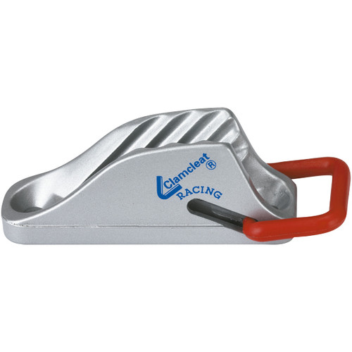

Per semplicita' avevo considerato i V cleats (Clam cleats) senza fairlead, cioe' questi:
[hide][Immagine: http://www.defender.com/images/602355.jpg][/hide]
Invece dei Cam Cleats, cioe' appunto questi:
[hide][Immagine: http://www.harken.com/uploadedimages/CategoryImages/044ea89d-bf63-4d52-bf83-f265224672a1_thumb.png][/hide]
Pero' vedo un rischio in fase di ammainata per via della legge di Murphy: E' possibile che lasciando la drizza vada proprio a toccare li' e si incastri.

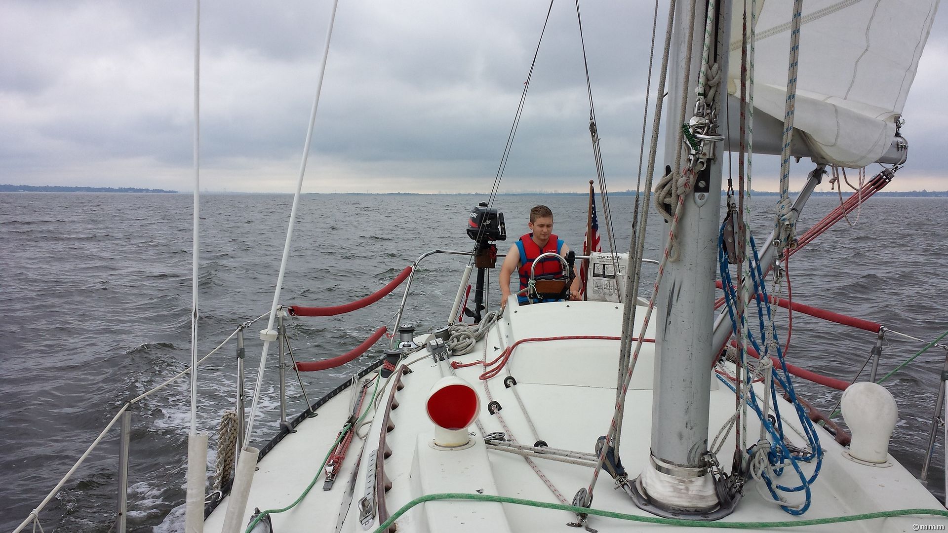

Qui' si vede un po' quello che succede alla base dell' albero...
[hide][Immagine: http://i1111.photobucket.com/albums/h474/secchiello/20160701%20cruise%20to%20long%20island%20sound/20160701%20cruise%20to%20long%20island%20sound%2022_zpsame2lrkh.jpg][/hide]
