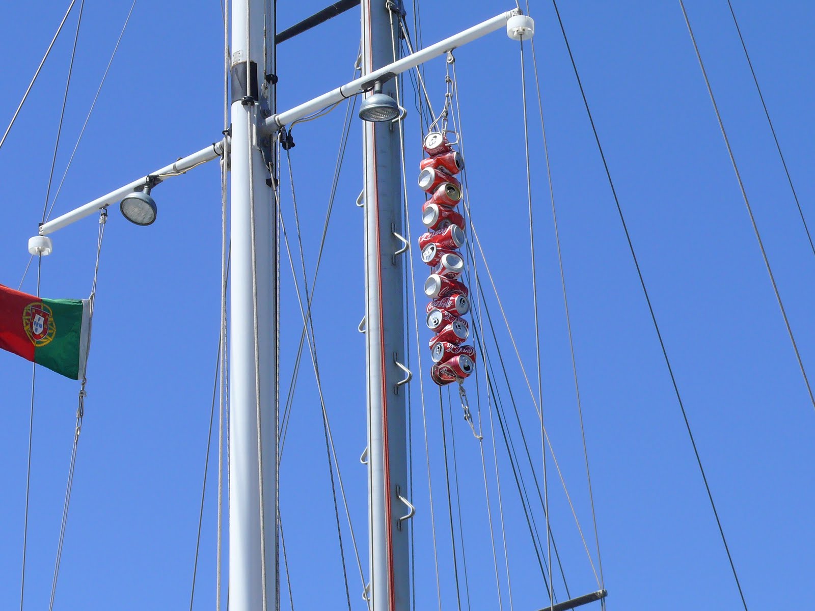

(19-01-2019, 18:48)Norman2016 Ha scritto: Grazie Rob, se ho ben capito questa posizione servirebbe a fare in modo che il raggio del radar in qualche modo incontri sempre una superficie del riflettore dove il suo segnale possa essere riflesso. Ora sul mio paterazzo non ha l'inclinazione della tua foto ma non è neanche in "bolla" per cui, forse, potrebbe andare bene?
mah, non penso che sia poi cosi' vitalissimissimo, quanto piu' te ne avvicini meglio e', si tratta solo di cercare di grattare un qualcosina in piu' di efficacia
se e' per la nebbia, considera che in genere la barca sta dritta quindi l angolo e' piu' o meno quello, per la visibilita radar in navigazione normale magari dai anche un occhio a come si mette a barca sbandata
poi ci sono altri approcci Smiley4
[hide][Immagine: https://4.bp.blogspot.com/_l_LQHJ7kxhg/SpmMUNNUklI/AAAAAAAAAFI/BtpH51sbpBc/s1600/P1060038.JPG][/hide]

RE: riflettore radar - Norman2016 - 20-01-2019
Ah però!! L'altro approccio è fantastico anche se i vicini di banchina non lo gradiranno al pari delle drizze cantanti!!
