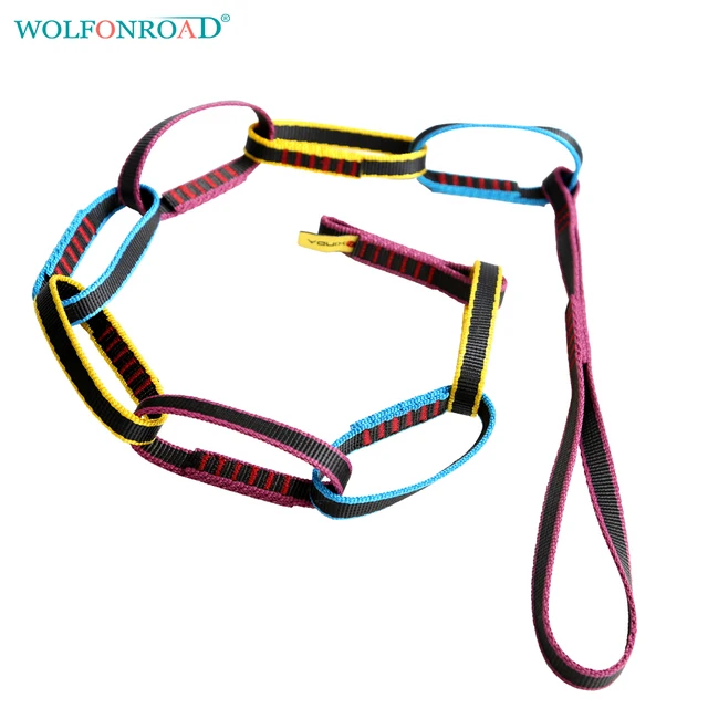

"qualche suggerimento?" Tra il jumar e le staffe dei piedi uso una daisy chain da roccia.
[hide][Immagine: https://ae01.alicdn.com/kf/HTB1cLGGQXXXXXcGaXXXq6xXFXXXL/WOLFONROAD-140cm-Rock-Climbing-Daisy-Rope-Downhill-Ring-Rope-Daisy-Chain-Loop-shaped-slings-Climbing-Accessory.jpg_640x640.jpg][/hide]
Mentre sto' appeso al jumar che tiene l'imbragatura, accorcio di uno, due anelli la distanza tra il jumar e le staffe dei piedi e cosi' quando mi metto in piedi sulle staffe sono piu' alto e posso anche tirare su' il banzigo che ho postato prima per sedermi se voglio. Quando sono all' altezza desiderata mi assicuro anche con un prusik sulla corda principale cosi' sto stretto tra imbragatura e corda. Ci sono altri metodi, io uso questo.

(13-06-2019, 23:51)crafter Ha scritto: Tra il jumar e le staffe dei piedi uso una daisy chain da roccia.
Come funziona? Agganci uno o l'altro degli anelli a seconda di dove vuoi mettere il piede, oppure si aggancia in un punto fisso e si sceglie in quale anello mettere il piede?
RE: Video salita in testa d'albero (lavoro in quota) - crafter - 14-06-2019
La sequenza di costruzione delle mie staffe per i piedi: Jumar, moschettone, daisy chain, fettucce per ciascun piede. Allungho o accorcio il sistema scegliendo quale anello metto nel moschettone attaccato al jumar. Guarda l'accorciamento a 1:05. fai conto che invece di essere attaccata all' imbragatura come e' nel video, e' attaccata a due fettucce dove metto i piedi.

Attenzione all' altro tipo di daisy chain! leggere le istruzioni e/o fare un corso.
[hide][Video: https://www.youtube.com/watch?time_continue=85&v=Q0J9dB0AKlU][/hide]
ci sono innumerevoli sistemi per regolare la lunghezza degli straps, anche costruiti apposta con la staffa per i piedi come questo: [hide]https://www.westechrigging.com/petzl-footape-ascender.html[/hide] Ma io avevo gia' la daisy chain e la ho usata.
