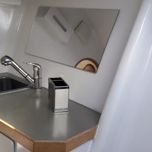

mi raccomando, non scoraggiarti! E so di cosa parlo! Per gli interni, mia personale opinione, ed é ció che ho fatto sul nostro cat, solo una bella carteggiata ed una vernice poliuretanica tipo Interlux 43559 Brightside. Sicuramente qualcuno ti dirà di isolare e quantaltro, io personalmente non ho voluto, e il risultato é ottimo, anche grazie alla Signora che ha eseguito il lavoro. Tieni presente che poi con la vernice che ti ho consigliato, bisogna arieggiare per bene, e non potrai restare a dormire in .: Uuuups, non avevo visto il consiglio di oudeis che é pure valido! Qui i risultati da noi che si lasciano guardare, o almeno , a noi piacciono
