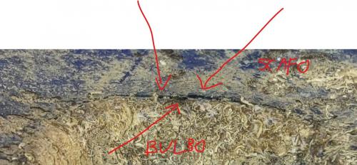

grazie @Bullo, certamente quello che dici lo faranno nel dare lAV - mi chiedevo se questi leggeri distacchi tra scafo e bulbo sono preoccupanti, se devo ridare il sigillante (5200 o 591) in quei punti e in tal caso se devo togliere prima il vecchio sigillante. L'impermeabilità dello scafo, a cosa è dovuta ? a questo sigillante tra scafo e bulbo? oppure l'impermeabilità è data dai prigionieri/dadi, etc, magari è in quest'altra zona (prigionieri che tengono il bulbo) l'impermeabilizzazione vera ? spero di essere stato chiaro. vorrei capire come fa l'acqua a non entrare in sentina (per ora mai vista una goccia d'acqua e staffe e dadi dei prigionieri perfetti e puliti quasi come nuovi).

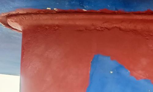

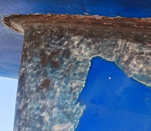

RE: Sigillatura perimetrale chiglia/scafo, meglio 3M o Sika - Petersail - 21-01-2025
Partito da una situazione un po' peggiore, avevo anche segni di ruggine dove si era rotto lo stucco ho fatto cosi: scalpellato stucco vecchio e trovato una situazione peggiore di quello che sembrava... Smiley19
Battuto e grattato la ruggine per riportare la ghisa a vivo
2 mani di primer epossidico
Stuccatura con realizzazione di scanso (incavo) per poi riempire di silicone
2 mani di resina epossidica con aditivo. Riempito di silicone lo scanso, serve perchè lo stucco con i movimenti, anche se minimi, della deriva si crepa e poi fa entrare acqua. Cosi le eventuali crepe si creano nello scanso (dove lo stucco è meno spesso) ma il silicone impedisce all'acqua di penetrare.
Stuccatura definitiva e 2 mani di primer per antivegetativa
.jpg   Primer finale.jpg (Dimensione: 25,06 KB / Download: 120) [/hide]
Spero dopo tutto questo lavoro di avere un po' di anni senza problemi sulla deriva.

RE: Sigillatura perimetrale chiglia/scafo, meglio 3M o Sika - bullo - 22-01-2025
Gpc prima devi pulire, il tuo attacco bulbo chiglia, scafo, mi sembra a posto, per pareggiare se c'è qualche piccola scanalatura, ma non mi sembra, basta stuccare. Mi chiederai che stucco? Su AV basta un semplice stucco a rasare se su metallo e gel stucco epossidico 2 componenti regge fibo a spessori di 2 cm. Pensa come fanno con le barche in ferro acciaioso a portare lo scafo senza bugne, dovute al ritiro del materiale, STUCCANO.

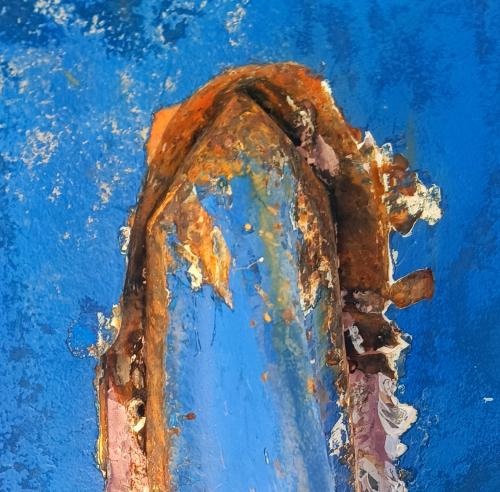

RE: Sigillatura perimetrale chiglia/scafo, meglio 3M o Sika - Markolone - 22-01-2025
Dalla foto non mi sembra drammatico, non vedo neppure colare ruggine. Per quanto riguarda il tuo dubbio sulla tenuta dei prigionieri ti riporto quanto mi ha detto il perito che di recente ha analizzato la barca in fase di acquisto. La giunzione scafo bulbo presentava della ruggine e il mio timore era che potesse trattarsi di ruggine prodotta dai prigionieri (nel mio caso sono bulloni) che anche se inox in condizioni particolari si arrugginiscono; per la precisione, quando restano "pucciati" in acqua salata senza ricambio di ossigeno. Questo accadrebbe se nella fase di sigillatura non avessero protetto bene i prigionieri. A detta del perito in quel caso si evidenziano due fattori: presenza di umidità nella vetroresina intorno alla chiglia e affioramento di ruggine intorno ai prigionieri in sentina. Nel mio caso non vi erano queste evidenze. Giusto ieri ho alato la barca e tagliando parte del sigillante ho visto che la ruggine è prodotta in alcune parti dove è saltato lo strato protettivo della chiglia. Procederò quindi con il trattamento con bicomponente epossidico. La parte difficile è far aderire bene il tutto con semplice discatura senza sabbiare.
