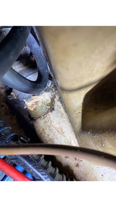

Non incementare la barca però :-) Io preferisco usare il pannocarta tutto, che non si sfalda. Per trovare entrata acqua va asciugato tutto. Se lo fa da fermo si trova subito, se lo fa solo in navigazione più complicato. Due dita non sono poche. La trovi facile. Peraltro se arriva dal motore è calda. Verifica che non sia collegato con la poppa e che non arrivi da li, tipo timone o altre vie e tubi vari.

Ho verificato, la via d’ingresso è la boccola in vetroresina dell’asse Secondo voi è grave? Quanto potrebbe costare la riparazione in cantiere?
RE: Acqua in sentina motore - giulianotofani - 13-09-2023
Brutta a vedersi... da quel poco che sivede: va riparata con barca a secco, non è complicato ma occorre levare il manicotto volvo e prob sfilare anche l'asse, e la boccola , che va sostituita con un tubo di pvc incerato per ricostruire il diametro , molare la vetroresina tutto intorno, e rimettere gli strati di vtr a scalare. Reinserie la boccola al posto del pvc. Ridare un gelcoat o vernice a finire. 20 ore lavoro ( inizio stamattina , domani è finito.)+ materiale poca roba Se vuoi per rallentare il flusso per ora tiraci una ditata di sikaflex, che indurisce con l'acqua, o quegli stucchi epoxi in cilindro per riparazione rapide che si impastano con le mani

Bella domanda... 20 ore x 50 euro + 300 matetiali Oppure 300 in grecia Bohhh... i prezzi sono così impazziti che c'è da aspettarsi di tutto
