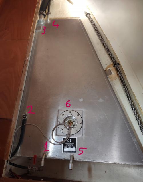

In attesa che arrivi il prefiltro Racor da montare ho guardato per ora senza aprirlo il serbatoio per capire come aprire per vederne lo stato. metto foto:
1 - rubinetto 2- ritorno del gasolio non bruciato 3 - carico carburante ? 4 - ??? 5 - tubo chiuso, sarà una seconda eventuale linea? 6 - apertura serbatoio per ispezione e galleggiante cosa è il 4 secondo voi? uno sfiato ? la chiusura rotonda n.6 mi pare abbia del sikaflex tutto intorno, è corretto sigillare bene con sika quando si chiude? o cosa si usa?

3 si 4 corretto deve esserci lo sfiato 5 eventuale Webasto Ben fatto solo che mi sembra resinato allo scafo tramite le alette? nulla di grave se lo togli fai gran cosa per pulirlo
