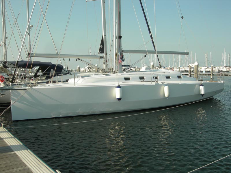

Oggi ho avuto modo di vedere e studiare la barca a Marina di Ravenna.Ho sicuramente pochissima esperienza,ma dalla interessantissima spiegazione datami da Lorenzo ho potuto capire chè,secondo me è una barca assolutamente contemporanea,sia per le linee che per i materiali,ponendo però moltissima attenzione agli argomenti di sicurezza in navigazioni vere.Ci si potrebbe parlare un giorno intero delle sue singolari caratteristiche e delle risposte che la barca da alle varie situazioni di navigazione.Purtroppo non ho avuto modo di navigarci,speriamo che capiti l'occasione in futuro.In fine io la definirei una barca contemporanea pensata come le facevano una . comprerei domani!Big Grin

La barca è a Marina di Ravenna e chi vuole venire a vederla è il benvenuto!

13 metri di lunghezza 7100 kg di dislocamento 4,5 di larghezza 116 metri quadrati di vela !
Auguri per la gestione in navigazione. E' strainvelata
Walkabout 43 - LorenzoL - 25-10-2010
Si porta tranquillamente in due! La barca è molto larga, 4,5 metri, e ha un rapporto dislocamento/peso chiglia di 0.42 per cui ha un grosso momento raddrizzante che tiene la barca diritta anche con molta tela.
I due timoni rendono la barca molto stabile specialmente con il vento in poppa.
Io e mia moglie, tornando a Ravenna dalla Barcolana, abbiamo navigato per una notte alla media di 10 nodi, con punte di 13, di bolina larga - traverso a vele piene lasciando fare al pilota automatico.
La navigazione con questo tipo di carene è differente!

Solo una piccola riserva: L'unica cosa che non mi piace troppo è la tuga che si prolunga sino quasi al gavone dell'ancora. Personalmente avrei preferito un pezzo di prua libero. Ma probabilmente le alteze in cabina non lo consentivano.

Si la tuga è stata prolungata (hai ragione forse un po' troppo) per avere l'altezza nella cabina di prua.
Per i terzaroli ora abbiamo il sistema tradizionale con borose e gancio sul boma. Però la notte che siamo tornati dalla barcolana quando il vento ha girato in poppa e rinforzato tirare giu la randa piena non è stato facile in quanto nonostante la randa sia su carrelli appoggiandosi alle crocette non scendeva.
Stavamo pensando di fare delle specie di cunningham in dyneema sulle tre mani per facilitare la discesa in questi casi. Però quando eravamo in giro quello che si sentiva era a proposito dei i circuiti delle mani di terzaroli è che quelli 'normali' non resistono all'usura delle lunghe navigazioni oceaniche.
Per la navigazione con gli alisei probabilmente la randa è troppo rischiosa! Degli amici francesi con una barca simile navigano con code5 rollabile tangonato sopravvento, genoa tangonato con il boma sottovento e tre mani di randa. In questo modo hai sufficente superficie per planare ma se serve ridurre basta rollare il code 5. In questo modo si riesce a tenere molta tela anche in equipaggio ridotto e durante la notte.
Lo scafo è fatto da un sandwich di 10 mm di compensato marino 20 mm di Airex 75 kg/mq e tessudi quadriassiali di vetro laminati sotto vuoto con epossidica.
