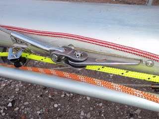

Rollafiocco semi bloccato - maurotss - 11-12-2012
[hide][Immagine: http://www.amicidellavela.it/uploads/avatars/maurotss/20121210184031_IMGP0508.JPG][/hide]
[hide][Immagine: http://www.amicidellavela.it/uploads/avatars/maurotss/20121210184223_IMGP0510.JPG][/hide]
al posto del bozzello puoi mattere un ponticello con due rivetti.

una volta vidi una specie di grosso disco sopra la girella che col suo diametro mandava la drizza quasi contro l'albero: mai capito se funzionasse davvero !!
la cimetta di cui parli potrebbe essere un anello da mantenere fermo in testa d'albero a mo'di trattenuta della drizza per non farla arrotolare: vantaggio che non hai bisogno di sfilare la drizza per farla passare nel bozzellino o nel ponticello, ma il concetto è sempre quello: drizza e strallo non paralleli (come ben fotografato nel post di maurotss.
