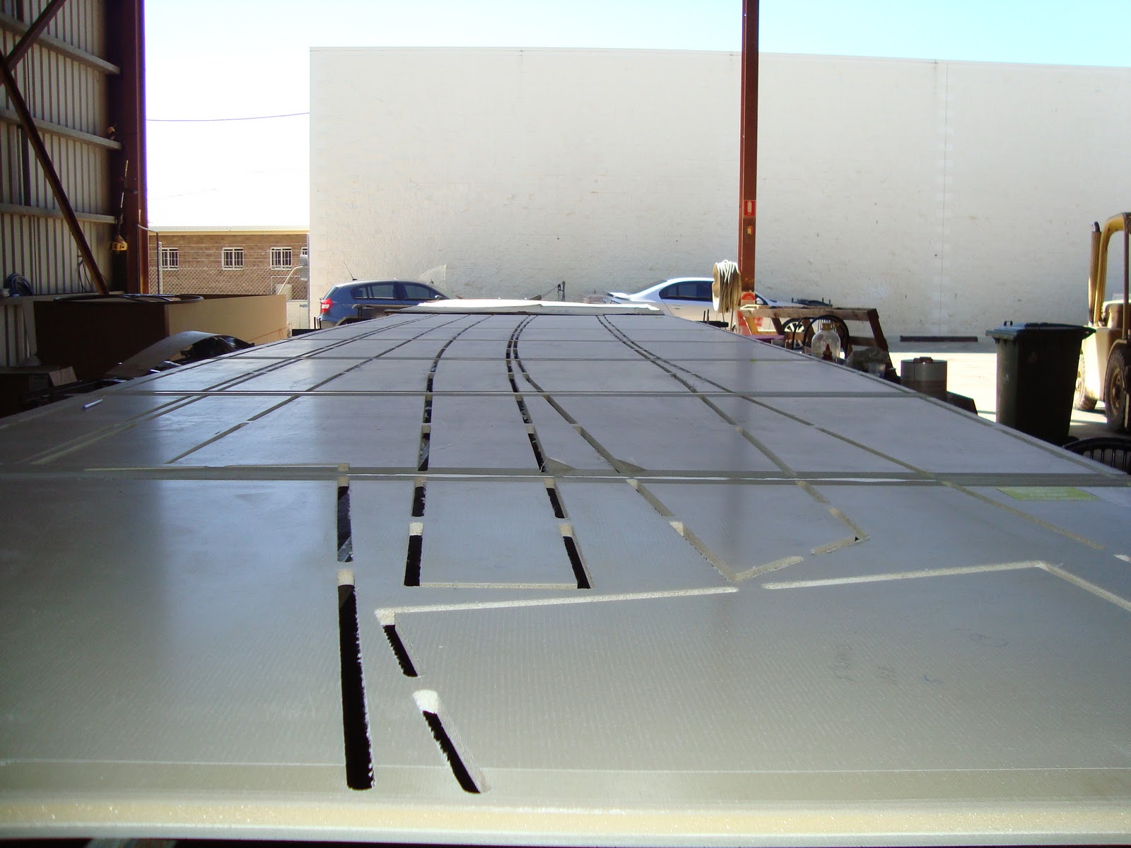

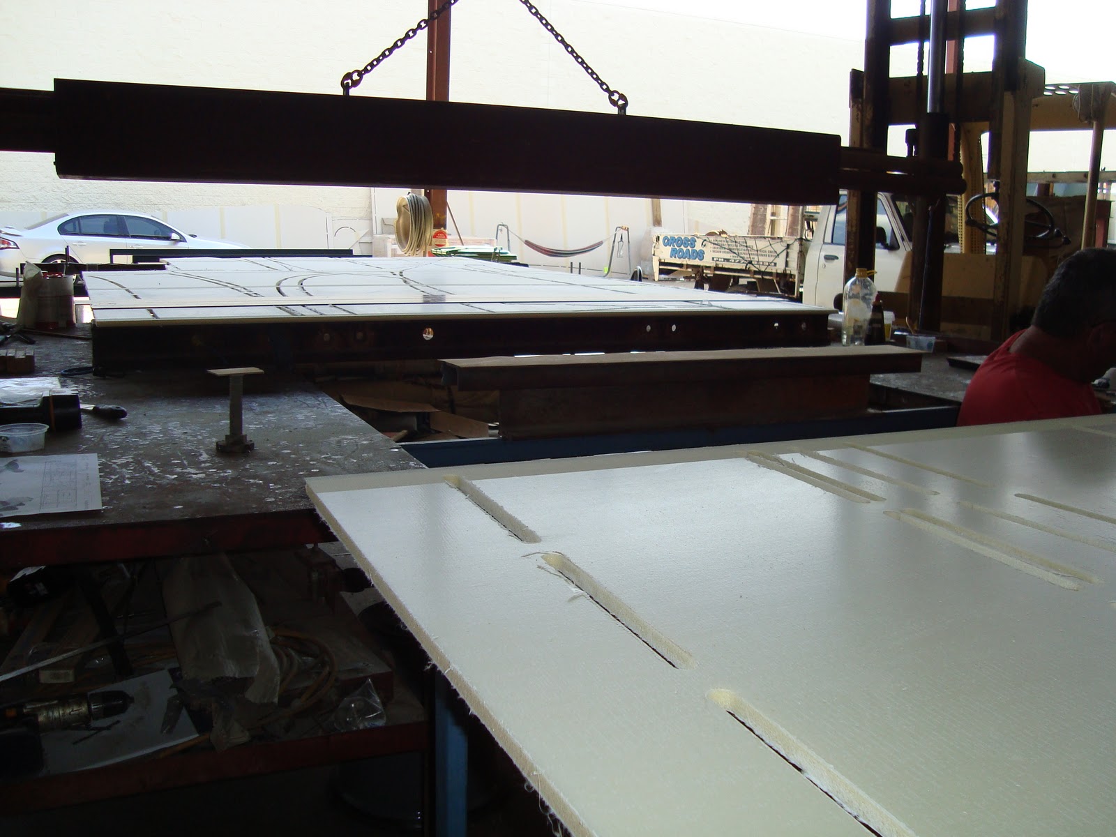

Pareri per autocostruzione. - zarzero3 - 11-07-2013
Mooooolto interessante il blog del costruttore che ho postato sopra, lo stò leggendo passo passo ed è molto specifico e con tantissime foto della costruzione, vale la pena perderci una serata...
Effettivamente nelle foto si evince che i pannelli sono già laminati... Almeno i costi di vetro e resina si abbassano... Big GrinBig GrinBig Grin
[hide][img] http://1.bp.blogspot.com/_CXesOJgfpRE/TJ_WapWdLWI/AAAAAAAAAKM/BvQkLi6d9Ok/s1600/DSC01017.JPG [/img][/hide]
[hide][img] http://1.bp.blogspot.com/_CXesOJgfpRE/TJ_WUM_d2tI/AAAAAAAAAKI/U6jkYA-da5s/s1600/DSC01013.JPG [/img][/hide]
