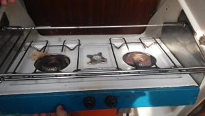

Fino alla scorsa estate avevo la cucina con la bombola attaccata sotto
.jpg   20150629_110644.jpg (Dimensione: 42,29 KB / Download: 400) [/hide]

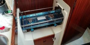

Il terrore che ci fossero fughe o esplosioni, visto che il tutto aveva più di 30 anni, mi ha spinto a prendere un cucinino di quelli da campeggio in inox.
Problema: dove metto la bombola? Pur avendo preso una bombola piccola, la posizionai provvisoriamente nel gavone esterno e con tubo flessibile di 6 metri collegai la cucina. Ogni volta che accendevo il gas uscivo fuori, aprivo il gavone, aprivo la valvola del gas e finita la cottura ritornavo fuori, chiudevo la valvola ecc... Non era in sicurezza, dato che la bombola stava nel gavone insieme a tutto il resto (serbatoio gasolio, . ....)
Dato che il gas lo utilizzerei solo in rada, in porto utilizzerei il fornello elettrico, e dato che siamo in 2, stavo pensando di utilizzare la cucina comprata lo scorso anno attaccandoci le cartucce delle cucine da campeggio portatile.
Con degli adattatori dovrei cavarmela.
Che ne dite?

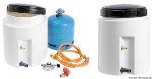

Se utilizzo la bombola gpl, la soluzione potrebbe essere questa:
Ma dovrei prevedere foro nello scafo per sfiato gpl
RE: Bombola fuori o fornello ad alcool. - Lupicante - 15-04-2020
il bidoncino va bene, il foro di sfiato (con passascafo portagomma), se puoi fallo uscire dallo specchio di poppa che è meno soggetto ad andare sott' acqua. Lo sfiato più è grande e megio è, considera una normale bombola molto corrosa dal sale che cede con una falla considerevole. il tubo dal bidoncino al passascafo deve avere pendenza a scendere verso l' esterno perchè il gpl pesa più dell' aria.

Ciao Faber, perché sostieni che mi complicherei la vita? L'adattatore sembra semplicissimo da montare, la bomboletta la terrei sotto il piano della cucina (non al chiuso) e da parte ci sarebbe il rilevatore gas butano per eventuali perdite accidentali. Qualora ci fosse perdita di gas, la quantità sarebbe bassa vista la capacità della bomboletta. Non devo occupare spazio nel gavone per bombola e contenitore bombola, non devo fare fori per passaggio sfiato bombola, non devo passare tubo rame per mezza barca. Sinceramente, non trovo complicazioni nell'utilizzo dell'adattatore. Il RINA non mi interessa, tanto la barca è un natante... Mi sfugge qualcosa?91
