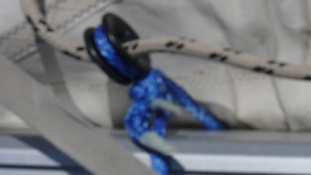

Nella randa vecchia, l'unico modo di non maciullare la vela "floscia" a poppa con la seconda mano era stato questo (scuse per la foto), borosa non piu' sdoppiata ma annodata direttamente sull'occhiello della vela, passa da questo anello fisso cinturato attorno al boma e va a poppa al rinvio.
Mettere la seconda mano direttamente funziona in qualsiasi modo, ma aggiungerla alla prima un altro discorso: l'anello mi risolveva tanti problemi, terzarolare su qualsiasi mura, aggiungere il flosciame della seconda mano al flosciame della prima senza maciullo, soprattutto non dovere andare a sistemare niente in fondo al boma che sbatte, da me e' molto alto e si lavora dangerosamente in aria pronti a volare in acqua.

Credo di aver capito cosa hai fatto, ma non capisco come ti aiuti a meno di non avere la seconda mano che passa dalla stessa parte della prima.
Grazie!
