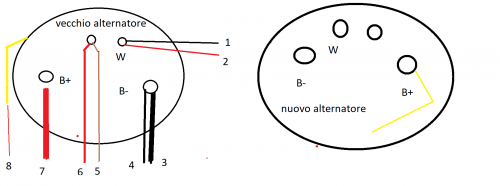

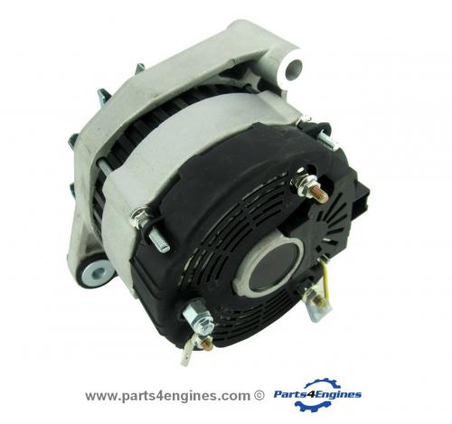

E’ arrivato l'alternatore preso su Amazon. Avrei bisogno di aiuto per il montaggio visto che sono assolutamente ignorante in materia.
Prima di smontare il vecchio ho preso nota dei collegamenti:
Al polo piccolo contrassegnato W arrivano i cavi 1 (nero) e 2 (rosso) entrambi sottili
Al polo grosso B - arrivano 2 cavi neri uno grosso l’altro sottile (nel disegno sono i cavi 3 e 4)
Al polo grosso B+ arriva solo un cavo grosso rosso (nel disegno è il n.7)
Poi c’è un polo più piccolo (senza alcuna sigla) al quale arrivano due cavi piccoli, uno marrone (5) ed uno rosso (6)
Infine dal vecchio alternatore esce un cavetto volante giallo che è collegato tramite faston ad un cavetto rosso di medie dimensioni (8)
Ora nel nuovo alternatore avrei individuato i 4 poli (W, B+, B- e senza sigla) ai quali attaccherei in modo ignorante i vecchi cavetti così come erano messi sul vecchio alternatore. Tuttavia a differenza del vecchio, sul nuovo alternatore il cavetto giallo è fissato al B+ con un faston.
E’ messo lì solo x fissarlo durante il trasporto? Devo staccarlo e fissarlo al cavetto rosso n.8 così come nel vecchio alternatore? Stò operando in modo corretto o mi conviene chiamare un meccanico?
Ho fatto un disegno spero leggibile
Grazie a chi vorrà aiutarmi.
PS. rispetto a quanto anticipatomi da ... il foro per il bulloncino del registro ha identica sezione al precedente quindi stò usando lo stesso bullone che c'era prima. Meglio così.
RE: alternatore volvo penta 120 a - ... - 14-12-2022
Perfetto !!!
Riattacchi tutto come da te anticipato ed il giallo aggiuntivo (quello corto sul fastom) lo lasci attaccato li' dov'e' (da quello il regolatore legge la tensione del banco).
Se poi vedi che al banco (effettivo) ... arriva una tensione troppo bassa (ma non credo perche' alternatore e' allegro e a me fa i 14,50) ... porterai un cavetto da 1,5 mmq dal giallo (cioe' NON dal fastom ma staccando il filo giallo che e' attaccato solo li' e andando fino a--->) al polo positivo + del banco BS (si ... proprio sul + della batteria).
Quello da te contrasseganto come "polo piu' piccolo" (dove vanno il marrone ed il rosso) dovrebbe essere il D+ (serve per "eccitare" alternatore e iniziare a produrre) ...
Sul nuovo, la scritta D+ ... dovrebbe esserci (magari un po' ... laterale). Sul mio c'e'.
La legenda e' questa :
B+ = polo positivo
B- = polo negativo
W = contagiri (strano che tu abbia due fili)
D+ = spia alternatore nel quadro (la eccitazione, anche qui e' strano che tu abbia n. 2 fili ...)
Del bulloncino ... bon per te che ci va il 6 mm ... (perfetto cosi'). Si vede che nel mio gli avran tirato delle martellate a quel povero "registro" ...
Ooooh ora vedo la foto (prima non c'era ?!? al msg 53).
Dove c'e' scritto "Polo senza sigla" se guardi bene ... quel polo ha anche un possibile fastom e c'e' scritto D+ (leggermente a sinistra, mezzo in ombra)
(Urca non avevo visto in un primo momentoil filo giallo 8)
Stacca il cavo giallo dal fastom del nuovo alternatore e attacca il filo 8 giallo del vecchio alternatore al cavetto giallo dell'alternatore nuovo (quello va direttamente sul polo positivo del banco BS. Vero ?).
VERIFICA : il fastom sul connettore B+ non ha piu' il cavo giallo. Ok ?
RE: alternatore volvo penta 120 a - kitegorico - 14-12-2022
(14-12-2022, 19:24)... Ha scritto: ....il giallo aggiuntivo (quello corto sul fastom) lo lasci attaccato li' dov'e' (da quello il regolatore legge la tensione del banco).
Se poi vedi che al banco (effettivo) ... arriva una tensione troppo bassa (ma non credo perche' alternatore e' allegro e a me fa i 14,50) ... porterai un cavetto da 1,5 mmq dal giallo (cioe' dal fastom che e' attaccato solo li') al polo positivo + del banco BS (si ... proprio sul + della batteria).
E' possibile allora che il cavetto (rosso e di sezione media) che sul vecchio alternatore era collegato al giallo fosse il cavetto che dici eventualmente di collegare in caso di tensione bassa? Per ora lo nastro e lo lascio volante?
(14-12-2022, 19:24)... Ha scritto: Quello da te contrasseganto come "polo piu' piccolo" (dove vanno il marrone ed il rosso) dovrebbe essere il D+ (serve per "eccitare" alternatore e iniziare a produrre) ...
Hai ragione ho guardato meglio c'è la sigla (nascosta 99) D+
(14-12-2022, 19:24)... Ha scritto: W = contagiri (strano che tu abbia due fili)
Boh? Di sta roba non ci capisco nulla. Chissà cosa saranno sti collegamenti.... Comunque grazie infinite per le preziose informazioni.
Nonono ... ti ho fatto casino io rispondendo a piu' riprese (che avevo visto dopo il cavo giallo laterale [lo avevi nascosto bene ahaha] ... che va al rosso).
Ecco le istruzioni finali (si fa per dire) ... lascia stare il meccanico che son 4 fili :
1) attacca i 4 fili come sopra anzidetto
2) stacca il cavo giallo dal fastom del nuovo alternatore e attacca il filo 8 rosso (mezzo rosso/mezzo gialllo) del vecchio alternatore al cavetto giallo dell'alternatore nuovo (quello va direttamente sul polo positivo del banco BS. Vero ?).
3) VERIFICA : il fastom sul connettore B+ non ha piu' il cavo giallo. Ok ?
Ci sei fin qui ? Tutto chiaro ?
Si tutto chiaro. Domani mattina monto tutto e verifico. Grazie ...!
