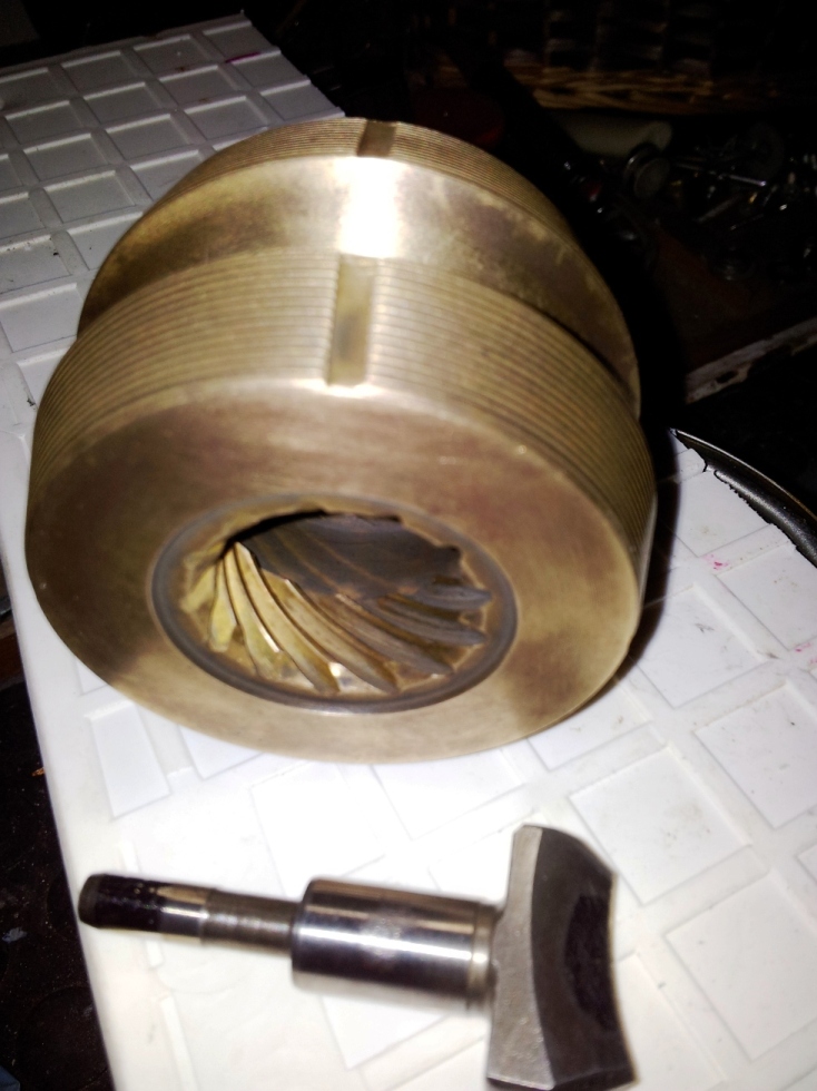

(26-08-2012, 22:51)paolo52pa Ha scritto: Ho portato il gruppo coni frizione in un'officina specializzata concorrente di Yanmar i quali mi hanno spiegato perbenino il motivo di tale guasto. Mi hanno costruito un cono frizione utilizzando un materiale particolare con una lavorazione particolare (sono stato pregato di non dettagliare). Costo totale Euro 400;
Scusa la domanda stupida
TI hanno costruito il pezzo in figura sottoriportata con 400 euro !?
[hide][Immagine: http://www.pazzidelbracco.it/images/ospite/coni.jpg][/hide]
Un altra domanda stupida che modello di barca hai ?
RE: consumo olio sail drive - kermit - 27-08-2014
La frizione sopra mostrata di che saildrive è?
RE: consumo olio sail drive - Kingcarl - 27-08-2014
(27-08-2014, 16:53)kermit Ha scritto: La frizione sopra mostrata di che saildrive è?
Yanmar SD 40/50
Yanmar SD 40/50
Sembra in ottima forma o sbaglio
(27-08-2014, 16:58)kermit Ha scritto: Sembra in ottima forma o sbaglio
A vederla cosi' , in foto , personalmente ritengo abbia un bel numero di ore di funzionamento sulla schiena visto il consumo dei bordi "dei canali"
Il fatto che non sia lucido e' pero' un buon segno
RE: consumo olio sail drive - kermit - 28-08-2014
Mi interessava vedere un cono frizione di un saildrive Volvo per questo che ti domandavo a quale sd appartenesse, comunque per me di ore quel cono ne ha fatte poche
RE: consumo olio sail drive - Kingcarl - 28-08-2014
(28-08-2014, 13:24)kermit Ha scritto: Mi interessava vedere un cono frizione di un saildrive Volvo per questo che ti domandavo a quale sd appartenesse, comunque per me di ore quel cono ne ha fatte poche
A vedere il consumo dello spigolo sulla scanalatura io sosterrei il contrario , ma solo chi ha postato la foto originale puo' dirlo
Credevo che la foto fosse tua
(28-08-2014, 14:33)kermit Ha scritto: Credevo che la foto fosse tua
Magari avere un SD40/50 con tutta la barca intorno !! Big Grin

La frizione è del mio sd 50 ed aveva effettuato circa 350 ore di funzionamento. Naturalmente quando fu richiesto l'intervento ad un autorizzato Yanmar non ha lesinato a sostituire il . l'intervento è costato 3 volte il costo del ricambio.
Il pezzo mostrato ad un vero meccanico ha esclamato: questo è oro e con il "trattamento" ti faccio fare altre 1000 ore! Non gettarlo e tienilo in barca!
RE: consumo olio sail drive - Kingcarl - 05-09-2014
(05-09-2014, 11:54)Lupetto di mare Ha scritto: La frizione è del mio sd 50 ed aveva effettuato circa 350 ore di funzionamento. Naturalmente quando fu richiesto l'intervento ad un autorizzato Yanmar non ha lesinato a sostituire il . l'intervento è costato 3 volte il costo del ricambio.
Purtroppo e' successo molte volte con l SD40 che facendo il "trattamento" (presumo sia la smerigliatura) la frizione ricominciasse a slittare .... e sai come finiva ?
RE: consumo olio sail drive - kermit - 05-09-2014
Ok infatti il pezzo mi sembrava di poche ore e non mi sbagliavo. La lappatura non è esattamente una smerigliatura e di solito si va avanti un bel po'. Se la frizione ha slittato e se l'olio conteneva un po' d'acqua la superficie dei coni si "vetrifica", gli americani dicono glazed , basta una leggera lappatura con olio e pasta lucida valvole e la frizione torna nuova.
L'importante è poi evitare che si verifichi l'evento che ha provocato lo slittamento...
Ad ogni modo la mia frizione sd50 ha ormai circa 800 ore di funzionamento e facendo gli scongiuri tutto ok
(05-09-2014, 12:59)kermit Ha scritto: Ok infatti il pezzo mi sembrava di poche ore e non mi sbagliavo. La lappatura non è esattamente una smerigliatura e di solito si va avanti un bel po'. Se la frizione ha slittato e se l'olio conteneva un po' d'acqua la superficie dei coni si "vetrifica", gli americani dicono glazed , basta una leggera lappatura con olio e pasta lucida valvole e la frizione torna nuova.
Secondo me con la lappatura ottiene l esatto contrario essendo
(cit Wiky) "è un'operazione meccanica che si esegue su una superficie metallica, ceramica o vetrosa, per rendere minima la sua rugosità; utilizzando appropriati abrasivi è possibile portare le superfici a specchio."
Quello che descrivi tu "con olio e pasta lucida valvole" e' una "smerigliatura" che si fa proprio per ridare una "rugosita' " alle superfici.
Purtroppo con questa operazione asporti anche un minimo di materiale.
TUUUUUUUUUTTI gli SD40 hanno avuto il problema
Pochissimi SD50
