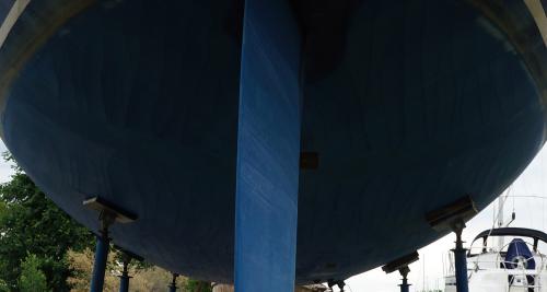

questo e' lo stato attuale dopo pressure wash molto energico:

Che strano, con idropulitrice a forte pressione, che usano in cantiere, l'autolevigante in molti punti si consuma del tutto (dopo due anni)
Sicuro che sotto alla autolevigante non ci sia qualche strato di vecchia av a matrice dura? L'autolevigante non va tolta, si consuma per l'uso e va aggiunta la nuova. Quella è a carena di un anno? Non so che dirti, una mano sembra pochina per i protocolli di qualsiasi produttore.

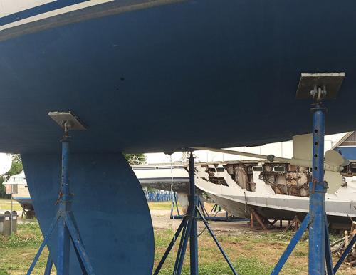

Questa una vista da poppa...
al galleggiamento a dritta si vede che e' finita
