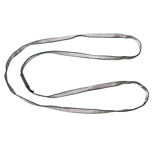

Grazie Rob. Piaciono anche a me i punti fermi e sui golfari mai mettere il moschettone direttamente (duro su duro) Io scelgo le fettucce da arrampicata, di tutte le lunghezze, di tutti i tipi. Da una parte fai un nodo a bocca di lupo, dall'altra la lasci cosi' com'e' e ci attacchi i moschettoni degli ombelicali che hai addosso. Eviti cosi' di mettere un altro moschettone.
Fettucce, slings, runners, trovi quello che vuoi in rete. Ho le fettucce, piu' corte di queste qui sotto sulle bitte di prua, all' albero e vari posti, la migliore e' quella che va' da un golfare fino dentro la cabina cosi' quando vuoi uscire ti leghi gia' in cabina e non devi salire due gradini per poi chinarti a mettere il moschettone nel golfare nel pozzetto.

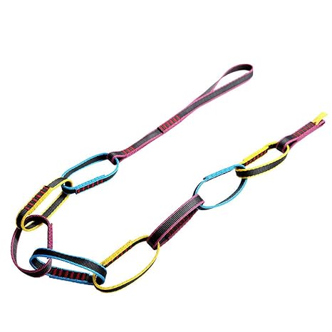

Per continuare il discorso della regolabilita' della lunghezza, ci sono anche i daisy chains: delle fettucce fac-totum molto utili, in barca direi le attacchi su posti fissi e poi attacchi il tango a qualsiasi anello tu voglia.
