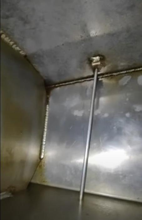

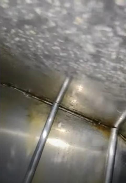

@WM@ hai ragione, chiedo scusa - è che lui ha postato 3 minuti prima di me mentre io digitavo e non ho potuto leggerlo se non ora. ringrazio tutti dei preziosi consigli, vero che il serbatoio non è in pessime condizioni e forsebasta una passata di retina. ma avendolo aperto se riesco con poco sforzo vorrei togliere via tutta quella patina marrone/rossastra che non si stacca facilemente.
@megalodon: ma tu avevi una colorazione rossastra coma le mia ?
RE: Pre Filtro Gasolio decantatore con crepa - motore ko ? - megalodon - 11-11-2024
si anche ma molto peggio, con morchie appiccicose come il vischio, dopo aver messo il forza 100 si è sciolto tutto, cercalo in internet e leggi le istruzioni di utilizzo... vedi foto di come è . sono riuscito ad allegare
RE: Pre Filtro Gasolio decantatore con crepa - motore ko ? - gpcgpc - 11-11-2024

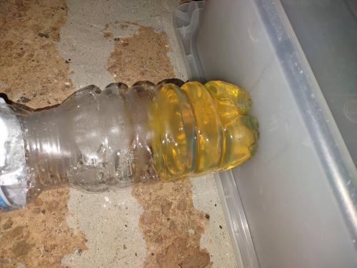

Hai fatto un lavoro spettacolare! Io per ora ho usato semplice chanteclair a spruzzo e paglietta di lana di vetro superfina quelle per lucidare le pentole. In mezzora di lavoro la parte raggiungibile è tornata ad uno stato buono. Chanteclair scioglie via le cose attaccate al serbatoio che non so cosa siano, morchia? alghe morte e appiccicate li?
forse mi fermo qui con il lavoro, ho pulito il fondo basso del serbatoio quindi la parte critica e spero che le altre parti dietro le paratie essendo piu alte siano meno sporche. il gasolio che stava nel serbatoio, ha questo aspetto - mi posso fidare, è abbastanza limpido mi pare? lo tratto con antialga e anti morchia?

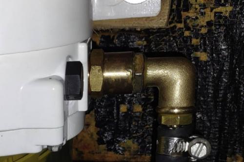

scusami @Wally, cosa è un qualcosa di "gas conico"? devo rifare (forse) l'attacco del rubinetto al serbatoio, o cmq montare un secondo rubinetto al serbatoio (che è predisposto), e ci sta che debba collegare tra loro degli innesti in ottone sempre tutto per il gasolio. cosa si usa sulle filettature nel montare questi componenti, per assicurare che tengano la pressione di aspirazione, se non il teflon in nastro?pensavo fosse come per le tubazioni dell'acqua, ma forse sbaglio? ho visto che esiste anche un grasso al teflon, manon so se serve a questo scopo.
RE: Pre Filtro Gasolio decantatore con crepa - motore ko ? - Wally - 14-11-2024
le filettature possono essere cilindriche o coniche . se cilindriche: la buona meccanica suggerisce di montare una guarnizione rame teflon alluminio o sigillaraccordi sempre con guarnizione, la tenuta la fà la guarnizione o tra i filetti e la battuta il sigilla raccordi. se conica: canapa o teflon o sigilla raccordi. la tenuta la fà cosa ci metti tra i 2 filetti di cui il maschio conico e la femmina cilindrica. Per capirici in modo semplice tutti i tuoi impianti a casa sono in tubo zincato con filettature gas conico guarnite con canapa
RE: Pre Filtro Gasolio decantatore con crepa - motore ko ? - gpcgpc - 14-11-2024
grazie veramente, ignoravo tutto questo! ma tu guarda se per avere una barchetta bisogna diventare mezzi ingegneriSmiley9 ora, secondo te, se dovessi smontare il racor e dovessi togliere i raccordi, che filettatura trovero? basta il teflon? (il meccanico non lo ha messo ma ha usato non so cosa, una roba da un tubetto, gliel ho chiesto ma non mi . professionale?)
ti ho già scritto se ha usato un liquido è un sigilla raccordi altrimenti teflon. portagomma non ci giuro ma sarà cilindrico gomito maschio conico riduzione mi sembra 3/8 maschio-1/2 femmina tutto cilindrico filtro racor femmina cilindrico.
