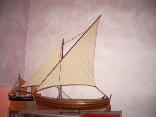

Mi sono accorto che tra i modelli di barche che ho, c'è quella di 900. Naturalmente l'armo è a vela latina Blush
