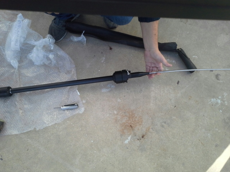

RE: L'hanno fatto! (Jiber Ubimaior) - ganzuria069 - 25-02-2015
Come dice Shein
vedi sequenza
[hide][img][Immagine: http://i38.servimg.com/u/f38/17/06/19/92/20150117.jpg][/img][/hide]
[hide][img][Immagine: http://i38.servimg.com/u/f38/17/06/19/92/20150118.jpg][/img][/hide]
Nella sezione di estruso ( si vede male) ci sono due scanalature dove si blocca la girella che diventa solidale col pezzo.

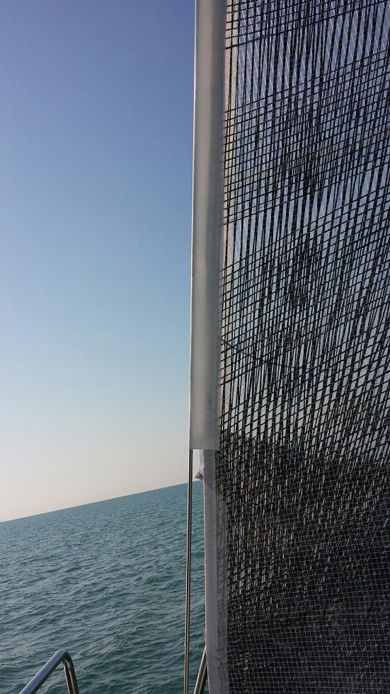

RE: L'hanno fatto! (Jiber Ubimaior) - ganzuria069 - 14-03-2015
Mancano le stecche.
[hide][img][Immagine: http://i38.servimg.com/u/f38/17/06/19/92/jiber10.jpg][/img][/hide]
vento 7knTW 50/55° AW

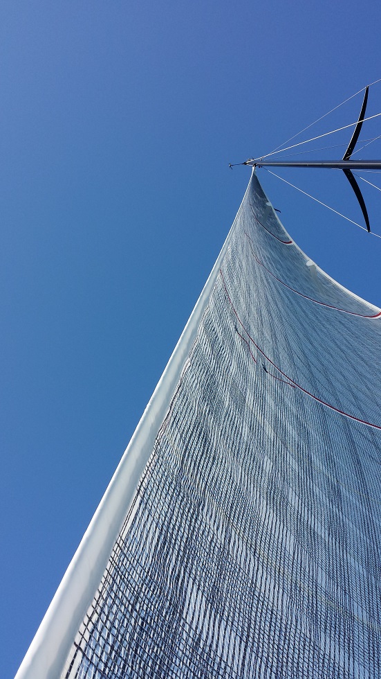

In questa foto si vede bene il " rapporto " fra vela e strallo ed il bordo di entrata della vela
[hide][img][Immagine: http://i38.servimg.com/u/f38/17/06/19/92/jiber_10.jpg][/img][/hide]

RE: L'hanno fatto! (Jiber Ubimaior) - albert - 14-03-2015
C'è qualche motivo per cui la tasca si ferma così in alto distante dal cut back ?
Reminiscenza di tuff-luff ???
Comunque senza un garroccio tessile sotto (e uno sopra ?), per quella cerniera prevedo una vita piuttosto travagliata.
Ciao
Si Albert c' è un garroccio tessile sotto (appena sotto il termine della foto) ed uno sopra, in testa.
Questa vela è un medio leggero, nel medio pesante la tasca finirà più bassa comunque.
