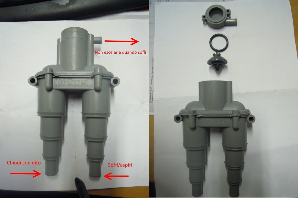

Visivamente no , ma ....... oralmente si !! 79
Chiudi con il dito una parte e soffi dall altra : se ha la valvola non riesci a soffiare se non nell immediato (fino a che la "valvola" si chiude)
Se invece di soffiare aspiri dovresti riuscire a farlo senza problemi (tenendo conto che stai aspirando da un buco di ø interno di 5/6 mm)
[hide][Immagine: http://www.pazzidelbracco.it/images/ospite/Sifone.jpg][/hide]
