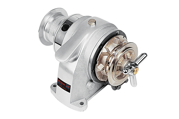

Ti mando la foto del mio così tu possa farti un idea,bastano quatto bulloni per la flangia. [hide][img]http://[/img][/hide]
Mi dispiace,ma mi sono rovinato . aggiornando il nuovo software IOS x Ipad e probabilmente su IPad 2 non mi permette di caricare foto. Scusa.
RE: salpa ancora a manovella - cavallone - 25-09-2014
(24-09-2014, 14:50)mimita Ha scritto: Ti mando la foto del mio così tu possa farti un idea,bastano quatto bulloni per la flangia. [img]http://[/img]
Se si trattava del marca "Lofrans'" modello "Royal Horizontal Windlasses",
[hide][Immagine: http://www.lofrans.com/images/products/570x380/36.jpg][/hide]
immagine grande: http://www.lofrans.com/images/products/800x800/36.jpg
Manuale di installazione multilingua (anche in Italiano) in formato.PDF:
si trova nella pagina dedicata
http://www.lofrans.com/product.php?id=9&categoryId=3
RE: salpa ancora a manovella - mimita - 25-09-2014
Grazie Cavallone ,e' proprio questo !
