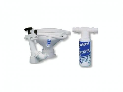

monti questo e non ci pensi più:
fai anche molto contenta la moglie che vede sempre l'acqua del wc sempre azzurrettaSmiley32
RE: brutti odori provenienti da wc - andante - 23-11-2014
prodotto eccellente, ma prima fai il trattamento con la candeggina!

All'eurospin vendono quei prodotti per wc di camper, ogni volta che vado via, butto un bicchierino nel wc con acqua dolce e un po' di vaselina e non ho più problemi di odori e incrostazioni. Ho anche io montato il purytec, che davvero perviene i cattivi odori dovuti all'acqua di mare che ristagna nel wc, ma al primo scarico dopo un periodo di inutilizzo, la puzza comunque si sente un po' perché l'acqua che ristagna prima dell'aggeggio comunque non è disinfetta.

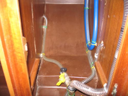

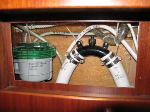

Concordo con Jan, gli odori quasi sempre provengono dal circuito di risciacquo del cesso. L’acqua che ristagna nel tubo di risciacquo è acqua di mare, non sempre pulitissima e che contiene alghe e microorganismi vari, dalla cui decomposizione deriva l’odore che si sente uscire alle prime pompate; poi il circuito si lava e gli odori “cessano”. I serbatoi delle acque nere hanno (dovrebbero avere) degli sfiati sui quali è buona norma mettere un filtro antiodore, anche per questo è difficile che gli odori provengano dal tubo di “evacuazione” del cesso perché da lì la roba esce e non entra, ed è più facile che siano vuoti e sciacquati dopo l’utilizzo. Personalmente sulle barche uso un mio sistema che ho già descritto: sulla presa a mare di scarico del più vicino lavandino, monto uno stacco con porta gomma e applico un tubo dal quale può pescare la pompa per il risciacquo; prima di lasciare la barca, si riempie il lavandino e si aggiunge della candeggina (amuchina e/o igienizzanti vari a seconda dei portafogli) si chiude la presa a mare diretta e si pompa aspirando dal lavandino la miscela che pulisce, deodora e disinfetta il tubo di carico. Naturalmente, ogni situazione richiede una applicazione diversa di valvole e stacchi, ma si può fare sempre e puzze non se ne sentono più al ritorno in barca. A titolo di esempio allego due foto: il filtro antiodore, con lo sfiato, applicato ad un serbatoio delle acque nere; il sistema di aspirazione dal lavandino che, in questo caso, trovandosi lo scarico sotto al galleggiamento, non ha richiesto valvole supplementari perché il tubo di risciacquo aspira sempre da lì.

Quel wc carica sempre dalla presa sotto il lavandino perché la stessa è sotto il galleggiamento di buoni 60 cm. quindi il tubo è sempre pieno e la prevalenza d'acqua fa sì che il tubo non si svuoti aspirando aria; inoltre così, avendo scarico lavandino e aspirazione pompa la stessa origine, c'era un buco meno nello scafo. Diversamente, dopo il T del lavandino e dopo il T della presa a mare del risciacquo, ci vogliono due valvole da manovrare a seconda della necessità. Per esempio così (presa e valvole del lavandino della cucina su altra barca).
RE: brutti odori provenienti da wc - Absolut - 26-11-2014
ok, perfetto. tutto chiaro. bella idea !! Thumbsupsmileyanim
