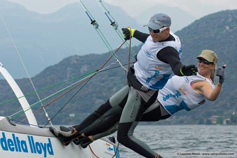

RE: Cavi trapezzi in dyneema - shein - 05-04-2015
[hide][Immagine: http://www.yachtsandyachting.com/photos/nacra17/yandy97456.jpg][/hide]
paranco di sinistra:
[hide][Immagine: http://www.seashop.be/ftp/Plastimo/Satin-images/11720_2369.png][/hide]
dall'alto: cimino da 3mm, camcleat apposito [hide][Immagine: http://www.murrays.com/mm5/graphics/00000001/27-0253.jpg][/hide] , cima da almeno 6mm, anello del trapezio tipo questo [hide][Immagine: http://www.oltrevela.com/media/catalog/product/cache/2/image/380x380/9df78eab33525d08d6e5fb8d27136e95/R/F/rf17/ronstan-rf17-anello-trapezio-con-bozzello-di-regolazione-serie-20mm-30.jpg][/hide] anche se sui cat le soluzioni per quest'ultimo pezzo sono molto varie e dovresti sentire qualche catamaranista per farti consigliare; all'anello si collega poi un elastico che lo tiene vicino alla barca quando non in uso.
tra il cimino da 3 mm e il camcleat poi si è soliti creare un'impugnatura nei modi più disparati (io ad esempio per un periodo ho usato il camcleat stesso come "impugnatura") e ci sono in vendita molte cosiddette maniglie:
[hide][Immagine: http://www.oltrevela.com/media/catalog/product/cache/2/image/9df78eab33525d08d6e5fb8d27136e95/P/N/pnp198grn/ronstan-pnp198grn-maniglia-per-trapezio-o60mm-per-scotte-o12mm-colore-verde-30.jpg][/hide] [hide][Immagine: http://www.oltrevela.com/media/catalog/product/cache/2/image/9df78eab33525d08d6e5fb8d27136e95/R/4/r4113/rwo-r4113-maniglia-aperta-per-trapezio-in-acciaio-inox-30.jpg][/hide] [hide][Immagine: http://www.oltrevela.com/media/catalog/product/cache/2/image/9df78eab33525d08d6e5fb8d27136e95/R/4/r4114/rwo-r4114-maniglia-da-trapezio-per-catamarani-30.jpg][/hide] [hide][Immagine: http://www.oltrevela.com/media/catalog/product/cache/2/image/9df78eab33525d08d6e5fb8d27136e95/v/d/vd5321/viadana-53.21-maniglia-trapezio-nylon-30.jpg][/hide]
Questo descritto è un sistema standard abbastanza universale, sui cat A ho visto anche alcune varianti riguardanti l'elastico ma per iniziare vai tranquillo così.
