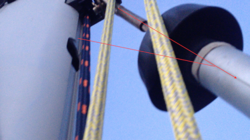

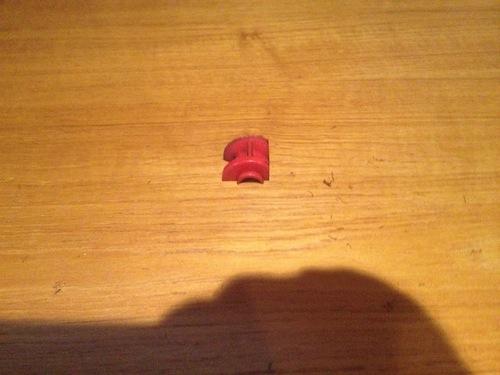

Ho cercato sul forum ed ho trovato vari post su questo meraviglioso rollafiocco, ho visto che da svariati problemi ma non quello che mi è successo nell'ultima uscita in barca. Dopo una virata con vento sostenuto piove in pozzetto un pezzo di plastica rosso
A causa del vento non sono salito in testa d'albero ma credo di aver capito da che parte del rollafiocco è venuto giù.
qualche idea su come e perché sia potuto succedere proprio a me? 22 ma sopratutto si trovano questi pezzi di ricambio? Finché non vado su a vedere brancolo nel buio. Ogni suggerimento è ben accetto.

Caso numero 1: si è svitato il grano ed è caduta una semi boccola, mentre l'altra è ancora in sede. Vai su, reinfili il pezzo e riavviti.
Caso numero 2: si è rotta la sede del grano nel piattello, una semiboccola è caduta in barca e l'altra chissà dove. Vai su, tagli via il piattello e metti un guidadrizza.
RE: Rollafiocco Facnor SD 180 perde pezzi - zankipal - 17-11-2015

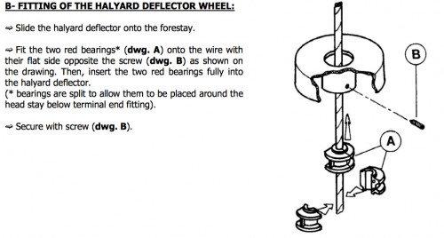

é la tensione della drizza che deforma il disco nero che contiene le due semiboccole rosse, toglilo e mettici un guidadrizze rivettato all'albero, funziona meglio e dura di più se l'albero è frazionato forse non serve
RE: Rollafiocco Facnor SD 180 perde pezzi - Mirtus - 17-11-2015
quindi questa semi boccola può essere solo del disco distanziatore ? nel manuale ci sono altri "bearings" ma non capisco se siano dello stesso colore e fattura. L'albero è armato in testa.
Le boccole rosse sono del disco devia drizza, quelle del profilo sono simili ma nere se è armato in testa devi metterci un guidadrizza altrimenti rischi di rovinare lo strallo e che ti si blocchi l'avvolgifiocco. è importante

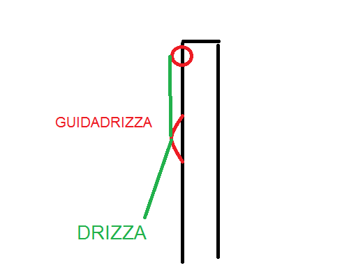

Anche io dovrei una volta per tutte sistemare l'angolo della drizza con una guida. Ma un guidadrizza è un qualsiasi ponticello da rivettare all'albero dal quale far passare la drizza prima che vada alla girella? Di che materiale? Poi davvero basta solo rivettare? Non è che i carichi di una drizza di un genoa al 140 (di un piedi) lo fanno saltare? Più o meno dovrebbe essere come da disegno, giusto?
Inoltre il mio genoa se non ricordo male lascia poco spazio tra girella e testa dell'albero. Chissà se avrò spazio per mettere stò benedetto guidadrizza.
RE: Rollafiocco Facnor SD 180 perde pezzi - zankipal - 19-11-2015
I produttori di avvolgifiocchi ne fanno di diversi tipi, con puleggia o solo a ponticello smussato, in tutti i casi o rivettati o avvitati lo spazio c'è sempre, per quanto lungo sia il genova, tra terminale profilo e testa girevole, la penna è sempre minimo 20 cm sotto

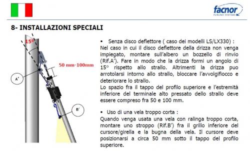

Istruzioni Facnor (che suggerisce un angolo della drizza di 15 °):

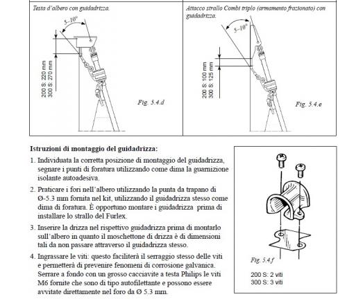

Istruzioni Furlex (ed esempio di guidadrizza):

Da Velamania, importatore Selden, oppure dal tuo velaio/rigger che si fornisce da Velamania. Potrei spedirtene uno anch'io, ma se lo trovi in zona risparmi le spese di spedizione.
