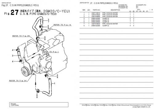

Il manicotto di bronzo è una "T" da cui parte un tubo bianco (si vede in foto) che porta l'acqua alla cuffia dell'asse elica. Sui tubi leggo GAS ed è per questo che mi sembrava strano e chiedevo se non ci fossero delle particolari prescrizioni. I due tubi spiralati in alto si uniscono in una specie di sifone ma non ne comprendo il senso. In effetti sul manuale di Yanmar per i pezzi di ricambio, trovo questo schema:
boh?
RE: filtro acqua per Yanmar 2gm20 - ... - 05-06-2023
Credo che i tubi che salgono vanno all'antisifone (si intravede).
Il filtro lo devi montare dove ti ha detto @wally (partendo dalla presa a mare ... il filtro e' la prima cosa che trovi prima di entrare nella girante ... piu' in alto del galleggiamento forse e' piu' sicuro in caso di cedimento anche del tappo ... ma ci son divrse scuole di pensiero [io ce l'ho sopra gall.]).
