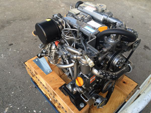

facendo un po di manutenzione , ho cambiato l'olio ... al momento di rimetterlo il motore ha due tappi gialli con scritto olio ...
Quello superiore dove nelle istruzioni vi è scritto di mettere l'olio e uno laterale di cui non ho trovato traccia... mi sapete dire cosa è ..e a cosa serve??

tappo di sbarco olio?
RE: 3YM30 che cosa è questo tappo... - Franzdima - 26-01-2016
Astina di controllo?
Un po' come gli invertitori e gli scooteroni 4 tempi.
RE: 3YM30 che cosa è questo tappo... - Scetti - 26-01-2016
ma non direi ... potrebbe , ma comunque vi è l'asta dell'olio...
forse potrebbe essere per toglierlo....
RE: 3YM30 che cosa è questo tappo... - velalibera - 26-01-2016
sono entrambi di carico olio, il costruttore Yanmar ti da la possibilità di caricare olio da due punti diversi del motore in altre parole ti facilita il lavoro perchè non sa come verrà messo il motore nel suo vano...
poi hai sempre il tappo con l'astina per verificarne il livello
ciao
Fabrizio
Ah si, l'astina è separata, subito sotto il secondo tappo dell'olio.
RE: 3YM30 che cosa è questo tappo... - abuonamano - 26-01-2016
è proprio così. alternativa per il carico olio.
lo supponevo... ma avevo il timore che fosse qualche altra . se non sapevo immaginarmi cosa.
Grazie!!!

(26-01-2016, 11:29)velalibera Ha scritto: sono entrambi di carico olio, il costruttore Yanmar ti da la possibilità di caricare olio da due punti diversi del motore in altre parole ti facilita il lavoro perchè non sa come verrà messo il motore nel suo vano...
ciao
Fabrizio
Perfetto!
... e c'e' anche scritto sul manuale Yanmar.

Tappo carico olio, come nei trattori dove quello alto è sempre coperto da un cofano fisso e si utilizza quello laterale.
