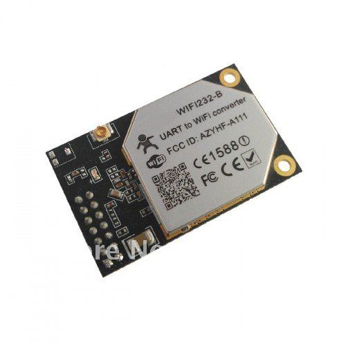

si sa che i gadget elettronici nella nautica costano un botto ma ad alcuni di noi (me compreso) piace smanettare quindi vi chiedo:
LASCIANDO DA PARTE LE CONSIDERAZIONI DI SICUREZZA, AFFIDABILITA' ET SIMILIA, MA AL SOLO SCOPO ". il protocollo nmea un protocollo a tutti gli effetti seriale (standard RS232), secondo voi con 2 banali pcb RS232-UART (il solito integrato MAX232) e in cascata UART-WIFI da pochi €, il giochino può mai funzionare?
io intendo oggetti da robotica, schedine prototipali, esempio:
[hide][Immagine: http://i00.i.aliimg.com/wsphoto/v0/617367480_1/serial-ttl-rs232-to-802-11-b-g-n-converter-Embedded-WiFi-Module.jpg][/hide]

Volendo essere farmacisti, l'NMEA 0183 elettricamente non è un RS-232 ma un RS-422
Qui trovi più informazioni
http://www.cruisersforum.com/forums/f13/nmea-0183-and-rs-422-vs-rs-232-a-12967.html

(25-07-2016, 17:06)pepe1395 Ha scritto: Volendo essere farmacisti, l'NMEA 0183 elettricamente non è un RS-232 ma un RS-422
stra-grazie Pepe!
giustamente è un single-wire a differenza del 232.
quindi, TEORICAMENTE basta un 422-uart anzichè il 232-uart oltre al uart-wifi
