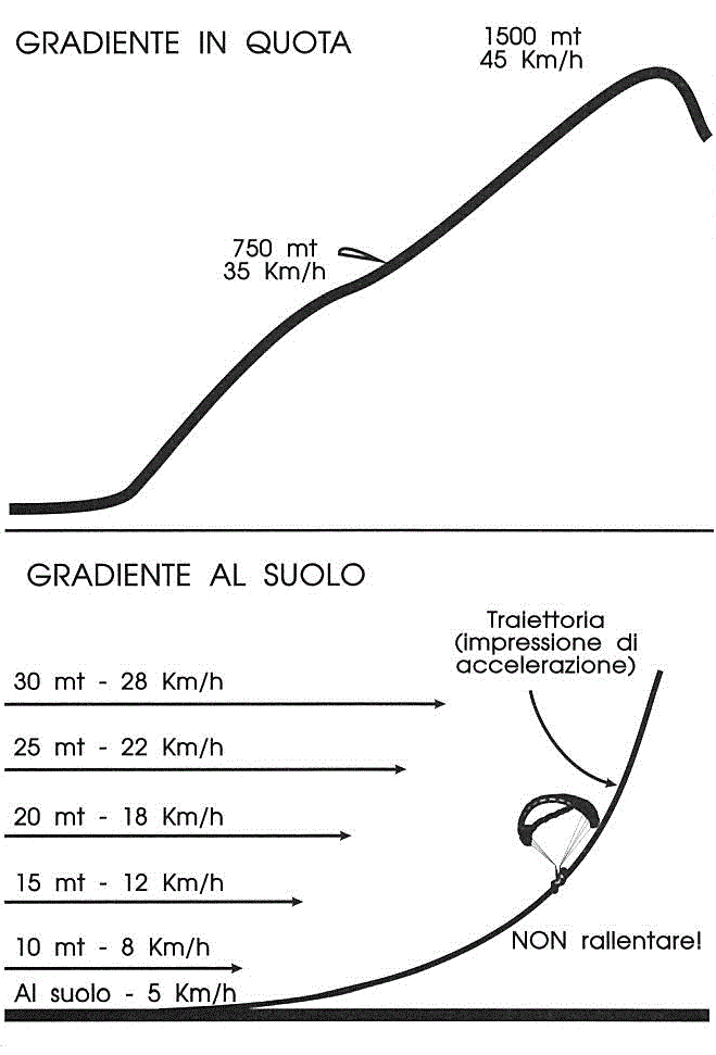

vele vecchie danno questi problemi??? - Cloudbuster - 11-08-2016
Comunque la risposta è si! Con vele "smutandate" sbandi di più e cammini di meno.
La velocità del vento si misura ad una decina di metri dal livello del mare dpve è decisamente inferiore.
dallo scocciofono
abbiate pietà
RE: vele vecchie danno questi problemi??? - Tonyst - 11-08-2016
A dieci metri la velocità del vento è inferiore.... io ero convinto del contrario.

(11-08-2016, 17:37)Cloudbuster Ha scritto: Comunque la risposta è si! Con vele "smutandate" sbandi di più e cammini di meno.
dallo scocciofono
abbiate pietà
quindi possiamo dire che quando con il mio anemometro manuale mi metto sopravvento in pozzetto è sbraccio e leggo 11 o 12 kn magari se avessi avuto l'anemometro in TA avrei letto 14\15???
già potrebbe essere un motivo per cui devo ridurre cosi in anticipo, poi le . boo
il vento aumenta con l'aumentare . ho studiato in un periodo che volevo mettere una grande pala eolica su un terreno .:
RE: vele vecchie danno questi problemi??? - refosco - 12-08-2016
Per Danilo 85: buondi'
Da studente avevo studiato la "regola del 1/7" .... cioe' la vel del vento sotto i 10 m di quota su un' area di superficie senza ostacoli, puo' essere studiata con buopna approx con la formula della radice settima e' una approssimazione che viene usata in vari calcoli di spinte p.es su strutture in banchina..... ma ora non domandarmi di esplicitare l'equazioncella..... son troppo vecio e arruginito! BV

RE: vele vecchie danno questi problemi??? - Cloudbuster - 12-08-2016
Ecco un immagine che (meglio di mille paroleSmiley2) spiega quello che intendevo dire
[hide][Immagine: http://www.manualedivololibero.com/img/meteo/Meteo18.gif][/hide]
