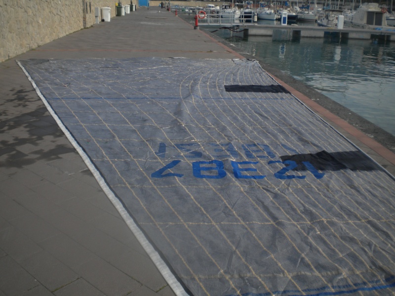

[hide][attachment=23331][/hide]
nelle normali tensostrutture i cavi che reagiscono alle sollecitazioni hanno un andamento lineare (fesseria.. sarebbe giusto dire che gli spezzoni stanno su un piano) e spezzone per spezzone scaricano le reazioni sui cavi adiacenti fino ai vincoli esterni.
ho messo giu sto disegnino (quello coi righi rossi l' ho disegnato a occhiometro che somigliasse al modo one sail .. fiocco, per non entrare troppo nel merito della randa "tritata" dal @lupetto) per vedere se si puo entrare un po di piu nel merito di quello che succede in una vela.. fibrata o no, che sia.
volevo far notare due cose:
i cavi che vengono dalla penna scaricano la loro componente verticale ognuno su due cavi obligui che vanno su mura e brancarella
se la struttura non avesse capacita di reagire a taglio (leggi filmless) quei cavi dovrebbero essere "lineari"(leggi il tra parentesi iniziale) ed essere legati tra loro nella zona di base.
questo modo di reagire alle solecitazioni del vento e' comune a tutte le vele, che siano in dacron o fibrate, e' il pannello di base che riceve le sollecitazioni maggiori e piu angolate generate dalla necessita di mantenere la forma. quando una vela in dacron perde la forma.. la zona massacrata e' quella e il costruire vele con tagli radiali e' un tentativo di allineare le fibre del tessuto alle sollecitazioni interne del materiale.
nelle vele fibrate a reagire al taglio si mette una rete (il materiale con le migliori caratteristiche di reazione al taglio e' il kevlar) che impedisce lo scorrimento dei cavi tra loro essendo impossibile annodarli (sarebbe pure possibile ma.. si usano materiali che i nodi.. non li reggono).
le curve che vengono usate nel disegno delle fibrature si chiamano evolutive, sono delle catenarie particolari, curve dove i carichi variano lungo il percorso, un po figlie delle catenarie ma meglio sarebbe chiamarle col nome inventato da eulero, velarie.
anche se ad oggi coi programmini di modellazione i velai possono sorvolare sulla definizione di queste curve.. dal 1600 ci hanno lavorato i fisici piu importanti del tempo.. galileo, eulero i bernoulli (erano 5) e pure i matematici ci hanno lavorato accanitamente, se si volevano migliorare le forme delle vele su queste curve non si poteva transigere.. ne andava della efficacia e durata delle vele.
oggi, come allora la definizione delle direzzioni della fibratura e' piu importante della densita della stessa, con 20 fibre 4k di carbonio ci tieni su bene una vela di un 30 piedi, ne metti 40 perche hai paura che i conti siano sbagliati, ( sei in realta sicuro che siano molto approssimativi ) ovvero hai paura che un piccolo cedimento nella zona di base modifichi la direzione della reazione. se questo succede.. non c'e' densita di fibratura che tenga, le vele cedono.
RE: evolutive - sailflyer - 08-12-2016
In parole il più semplici possibile:
- il carico applicato ai tre angoli della vela si trasmette irradiandosi dall'angolo verso il centro, diminuendo di intensità e cambiando direzione in dipendenza, sostanzialmente, dalla forma e dalla geometria della vela, e dall'intensità relativa dei carichi stessi
- a reagire alle deformazioni provocate dai carichi suddetti è il complesso della vela, cioè tutto il materiale di cui essa è composta: se si tratta di un tessuto ciò è molto semplice e intuitivo, se si tratta di un composito la resistenza impegna sia la base, che le fibre, che la coesione tra tutti i componenti
- le curve descritte da ZK sono l'esemplificazione grafica generalmente accettata di come le tensioni si distribuiscono sulla superficie, non è che esse effettivamente percorrano delle traiettorie curve da angolo ad angolo
- le tensioni variano di intensità e direzione continuamente sulla superficie della vela: in presenza di una struttura composita questo genera movimento relativo tra i componenti (fibre e base) che hanno proprietà meccaniche diverse, e questo causa carichi a taglio (shear), e le conseguenti pieghe che sono state mostrate
- la deformazione elastica (quella reversibile) causa carichi di compressione perpendicolari alla trazione (il già nominato Poisson)
- per opporsi a shear e compressione si impiegano componenti adatti a resistervi, idealmente isotropi (cioè con le stesse proprietà meccaniche in ogni direzione) e molecolarmente molto coesi. Il più comune ed economico è il film di poliestere (mylar, se prodotto da Dupont)
- le membrane filmless non impiegano per definizione questo componente, per cui si affidano ad altri metodi per resistere a shear e compressione, con vari risultati. La sperimentazione in questo senso non è ancora terminata
- facendo il puro calcolo carico/resistenza in molti casi è vero che la fibratura in teoria è sovradimensionata. Del resto, le primissime vele di questo tipo (Tape Drive UK Sailmakers, 1986) erano realizzate con cavi posti a decine di cm. l'uno dall'altro, e funzionavano. Se si mettono più fibre del necessario non è per paura di aver sbagliato i conti, ma per la necessità di coprire adeguatamente la superficie per a) evitare grandi disparità locali di resistenza tra "cavo" e "base" (che generano pieghe etc.), e b) allineare con un maggior irraggiamento il numero più alto possibile di fibre con le direzioni di trazione
- in questo senso, la tendenza è continuamente alla riduzione della sezione delle fibre e all'aumento della copertura, vedi i prodotti spread-tow filament recentemente introdotti

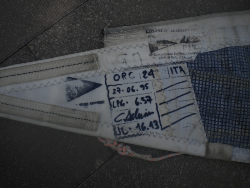

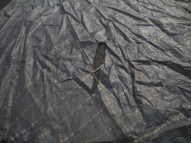

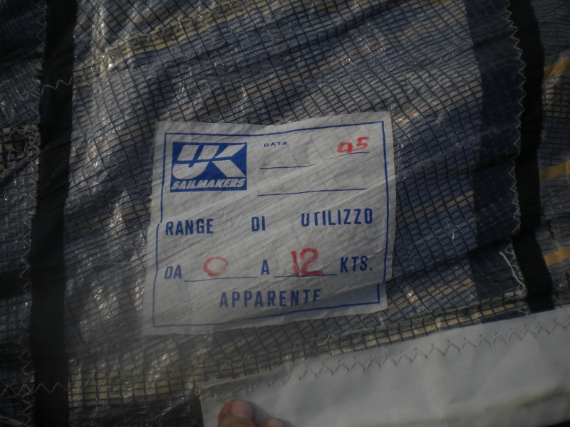

RE: evolutive - ZK - 08-12-2016
[hide][Immagine: https://i79.servimg.com/u/f79/16/19/69/23/dscn4312.jpg][/hide]
[hide][Immagine: https://i79.servimg.com/u/f79/16/19/69/23/dscn4311.jpg][/hide]
[hide][Immagine: https://i79.servimg.com/u/f79/16/19/69/23/dscn4310.jpg][/hide]
un occhio all' angolo della delaminazione su questa:
[hide][Immagine: https://i79.servimg.com/u/f79/16/19/69/23/dscn4313.jpg][/hide]
una grande evoluzione pensando alle prime vele di dacron rinforzate con strisce di kevlar cucite sopra.. le foto le ho ma non ho tempo di cercarle.
Questa è già .:
Sulle prime la base non era dacron, ma i primissimi laminati taffeta/film prodotti da Banbridge e poi GTS. Serviva un lato lucido per far attaccare le strisce, ma siccome l'adesione era marginale si usava poi cucirle su tutta la lunghezza. Il kevlar adesivo "affettato" veniva precedentemente (e letteralmente) saltato in padella per bruciacchiarne i bordi e limitare lo sfilacciamento...
direi che hai ragione.. ma me la ricordo.. vedrai che salta fuori prima o poi.. qesta e' gia laminata:
