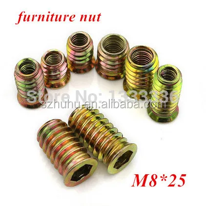

Se invece scricchiolano perchè hanno preso un po' di umidità e si sono svergolati, sempre che siano semplicemente avvitati sulle costolature con viti a legno, puoi provare a sostituirle con questi inserti e le corrispondenti viti a testa svasata.
[hide][Immagine: https://sc01.alicdn.com/kf/HTB1N.zKQpXXXXcIXVXXq6xXFXXX5/M8-25mm-Furniture-Nut-8x25mm-Flange-Hex.jpg][/hide]
