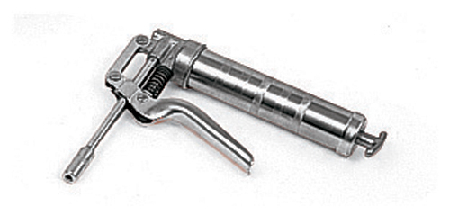

Solo che non e' venduto in quegli inserti da 150 grammi, che mi servirebbe per inserirlo nel "mini grease gun" .
[hide][Immagine: https://public.snapon.com/R_RRD/Objects_lg/images/GA471.jpg][/hide]
Da ignorante di queste cose che sono, vedo 3 opzioni:
a) Pomparlo direttamente dal tubetto nella foto dentro la valvola attraverso il buco di spurgo - ma in questo caso come si fa' per evitare un disastro? ci sono delle cannelle che si mettono sui tubetti per inserire il grasso in un buco?
b) Se si potesse travasare il grasso dal tubetto ad un inserto per poi inserirlo nel " mini grease gun" da 150 grammi.
Lo farei ma non ho trovato questi inserti vuoti. Ci sono?
c) Leggendo le specifiche del molycote 111 e' un grasso al silicone. Ci sono altri prodotti che vengono in mente? Ho sentito parlare della lanolina, ma nei climi freddi si indurisce. L'Idea e' di non compromettere gli O rings che ci sono dentro la valvola.
