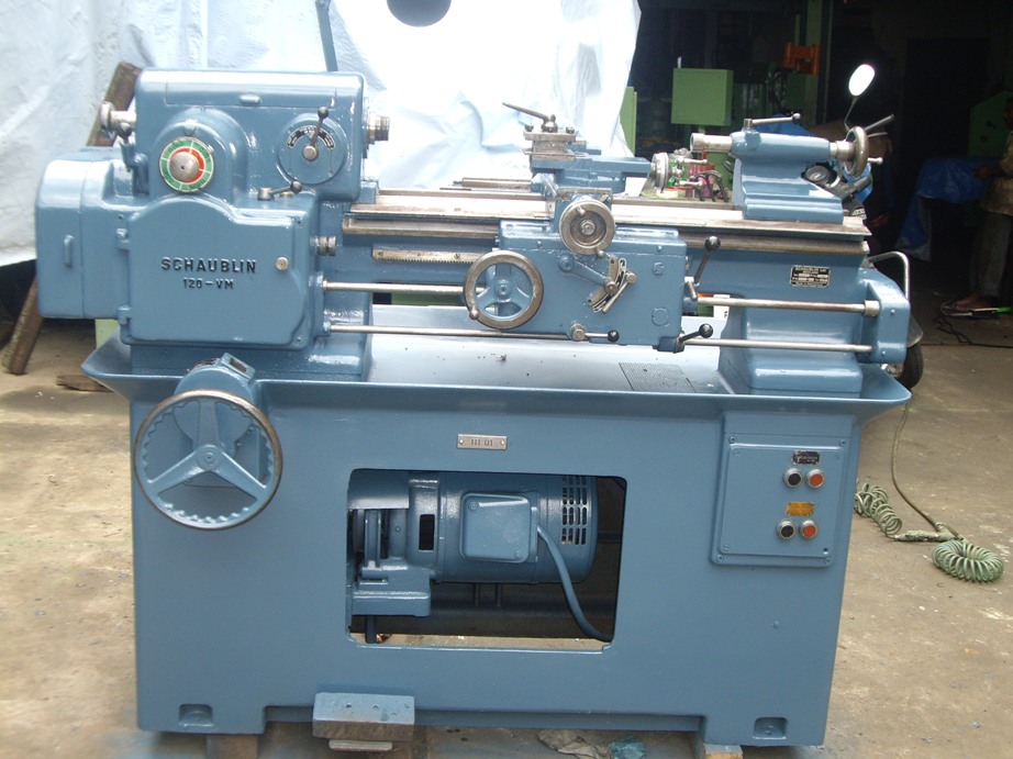

(29-11-2017, 00:29)ZK Ha scritto: ...., il mio sul mandrino non ci sta, forse me ne dovo prendere uno a quattro griffe indipendenti?
E che hai? Un tornietto da orologeria?? Smiley30
RE: refitting cucina. - pioneer - 30-11-2017
Diavolaccio buono di un Fausto, come stai? sempre all'opera! Smiley32
RE: refitting cucina. - ZK - 30-11-2017
[hide][Immagine: http://www.orologiko.it/public/11/Picture_108r.jpg][/hide]
dici tipo questo?
magari, purtroppo, ho un modesto tornio parallelo cinese... pero un myford se mi capitasse d' occasione non me lo lascerei scappare
