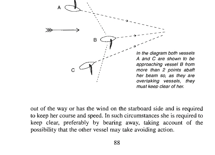

Per chi fosse interessato, ci sono testi di commento giuridico alle Colregs, usati perlopiù in Accademie o scuole Navali ufficiali, che spiegano virgola per virgola ogni regola; non so se ce ne siano anche in italiano.
PS sono testi che fanno un 1-200pagine solo sul ripam, nulla a che vedere con le figurine e i tondini colorati dei libri per la patente.
[hide][Immagine: https://1.bp.blogspot.com/-aCNBhhXnDcE/XCTqykAI1cI/AAAAAAAABHg/Uukfq2R7yg09kQmNZL64u1Ijw5jJGa3UwCLcBGAs/s1600/Screenshot_2018-12-27-16-03-21_crop_626x264.png][/hide]
[hide][Immagine: https://2.bp.blogspot.com/-Cvy5sxRFFqE/XCTqwJE2ubI/AAAAAAAABHc/Wp1RrtWmpx47tasliqTpO7DSO7WD451ZACLcBGAs/s1600/Screenshot_2018-12-27-16-04-14_crop_727x525.png][/hide]
[hide][Immagine: https://2.bp.blogspot.com/-R00811KltLU/XCTqt63AomI/AAAAAAAABHY/i6eLqBCuBQwYGl3uhDjJi8s8Q2oMZI-jwCLcBGAs/s1600/Screenshot_2018-12-27-16-04-32_crop_696x443.png][/hide]
