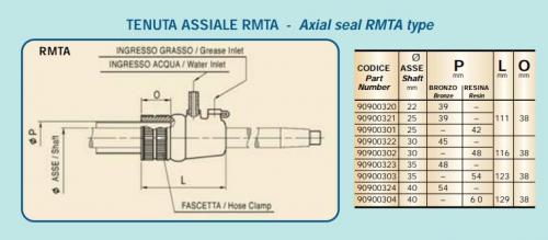

Se vai sul sito di Radice trovi le tenute assiali RMTA dove è presente una 30/45. Sono ottime e di lunghissima durata, comode da ingrassare e lo sfiato aria/raffredddamento acqua puoi decidere di usarlo o meno.

(10-09-2024, 22:04)marmar Ha scritto: Se vai sul sito di Radice trovi le tenute assiali RMTA dove è presente una 30/45. Sono ottime e di lunghissima durata, comode da ingrassare e lo sfiato aria/raffredddamento acqua puoi decidere di usarlo o meno.
Ho anche io lo stesso problema su SO42.2
sembra però che la 30/45 sia per astucci in bronzo
RE: Cuffia Tenuta asse ...Volvo o After Market? - ventodiprua - 11-09-2024
L'avevo visto pure io, ma la domanda e': l'ingresso acqua come lo chiudo visto che si tratta di un portagomma e non ho NESSUNA voglia di aggiungere un'altra presa a mare?
