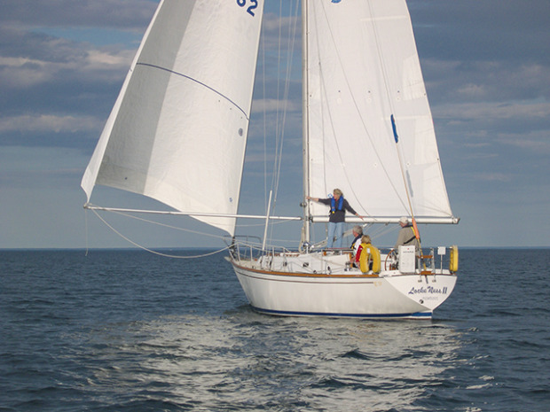

giusto Bullo, il tangone Whisker pole va dall' albero fino al' angolo di scotta per mettere la base del genoa perpendicolare alla barca. Anche ok sulle eventuali orzate e il capovolgimento aerodinamico, fino a quando la combinazione corrente/vento ti fa' perdere oppure vuoi che magari un ospite porti la barca e ti vuoi bere una birretta in santa pace. Grazie!
RE: Genoa in fil di ruota - crafter - 26-03-2019
ausilii visuali per il whisker pole:
in tutte le due foto la "base" del fiocco, o piu' propriamente la linea che va' dall' angolo di mura all' angolo di scotta e' perpendicolare alla barca,
questo ha tirato il genoa relativamente piatto
[hide][Immagine: https://lh4.googleusercontent.com/-erYTISQhEqk/UClC_yOntVI/AAAAAAAAANk/6caDak2qS6U/s640/blogger-image-485751690.jpg][/hide]
questo lo ha lasciato relativamente curvo.
[hide][Immagine: https://www.bwsailing.com/cc/wp-content/uploads/2015/12/DSCN0034-620x465.jpg][/hide]
